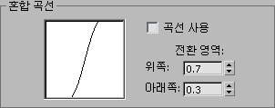

혼합 매개변수 롤아웃에서 맵이 이 매개변수에 할당된 동안에는 혼합량이 비활성입니다. 곡선 사용을 선택하지 않은 경우 믹싱 맵은 있는 그대로 사용됩니다. 곡선 사용을 선택한 경우에는 한 방향 또는 다른 방향을 간격띄우기하고 믹스 구성요소의 초과 또는 미만을 노출하는 믹싱 맵의 그라디언트 램프 효과를 이동할 수 있습니다.
믹스 곡선을 사용하여 믹스 총량 제어하기

해당 매개변수는 혼합할 두 색상 사이의 전환 정도가 얼마나 단계적이거나 예리한지를 제어합니다. (혼합량에 적용할 맵이 있는 경우에만 해당됩니다.)
