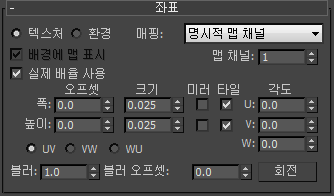

좌표가 적용되는 오브젝트의 표면 및 기타 효과에 상대적으로 맵을 이동하려면 좌표 매개변수를 조정합니다.
비트맵을 텍스처 패턴으로 적용할 때는 패턴을 반복해야 할 수 있습니다. 이 효과를 타일링된 바닥이나 연못과 같이 타일링이라고 합니다. 2D 맵에 대한 좌표 롤아웃에서 직접 타일링을 제어합니다.
맵 타일링
기본 매핑에서 타일링은 활성 상태이지만 오브젝트에 맞게 맵 배율이 조정되므로 UV 좌표를 오프셋하거나 맵을 회전하지 않으면 타일링 효과가 나타나지 않습니다. 이 경우 비트맵이 멀리 이동된 표면 부분이 맵의 다른 부분으로 채워집니다. 타일링은 오브젝트를 맵 이미지로 래핑합니다.
맵 미러링은 타일링과 관련됩니다. 맵을 반복하고 반복된 각 복사본을 대칭 이동합니다.
타일링과 함께 U 차원, V 차원 또는 둘 다에서 미러링할 수 있습니다. 각 차원의 타일링 매개변수는 표시되는 맵 복사본 수를 지정합니다. 각 복사본이 인접 항목을 기준으로 대칭 이동됩니다.
맵 미러링
기본적으로 미러링은 두 개의 반사된 맵 이미지를 생성하므로 미러가 설정되어 있으면 타일링 값의 의미가 달라집니다.
단일 매핑 차원(U 또는 V)에서 기본값 1.0은 두 개의 비트맵 복사본을 표시하고 값 2.0은 네 개의 복사본을 표시하고 값 1.5는 세 개의 복사본을 표시합니다. 두 차원에서 미러링하면 효과가 곱해집니다.
맵 미러링 및 타일링

타일링을 설정하려면 다음을 수행하십시오.
재질 편집기에서 재질 미리 보기가 변경되어 선택한 타일링 값을 표시합니다.
타일링 효과를 미리 보려면 다음 중 하나를 수행합니다.
1x, 2x, 3x 또는 4x를 선택합니다.
선택하는 값에 따라 활성 샘플 슬롯의 타일링이 U 및 V에서 모두 1.0, 2.0, 3.0 또는 4.0으로 변경됩니다.
플라이아웃 설정은 재질이나 매핑에 영향을 주지 않습니다. 타일링 값이나 확인란 설정을 변경하지 않으며 이 설정의 변경 효과를 미리 보는 데에만 유용합니다.

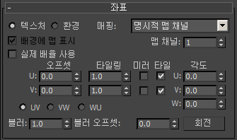

미러링을 설정하려면 다음을 수행하십시오.
미러 및 타일은 배타적 설정입니다. 하나가 선택되어 있는 경우 다른 하나를 선택하면 원래의 설정이 해제됩니다.
재질 미리 보기가 변경되어 선택한 미러 값을 표시합니다.

맵의 위치를 간격띄우기하려면 다음을 수행하십시오.
오브젝트 표면에서 맵이 선택한 방향으로 이동합니다.
UV 간격띄우기는 타일링을 해제했으며 비트맵을 단일 위치에 표시하려는 경우에 특히 유용합니다.
맵을 회전하려면 다음을 수행하십시오.
양수 각도는 맵을 시계 방향으로 회전하고 음수 각도는 맵을 시계 반대 방향으로 회전합니다.
각도는 최대 360도가 될 수 있으며, 이 경우 맵의 회전을 애니메이션하지 않으면 맵이 완전히 회전되고 보이는 효과가 없습니다.
회전을 클릭하여 매핑 좌표 회전 대화상자를 사용할 수도 있습니다. 여기서 마우스를 드래그하여 회전을 변경할 수 있습니다.
앤티앨리어싱을 늘리거나 줄이려면 다음을 수행하십시오.
범프 맵 외의 기타 맵과 분산 맵의 경우 0.5에서 20.0 사이의 블러 값이 가장 효과적입니다. 값을 낮추면 앤티앨리어싱이 감소하고 값을 높이면 증가합니다.
앤티앨리어싱 블러가 적용되기 전에 블러 오프셋 매개변수가 이미지를 조정합니다. 앤티앨리어싱만 필요한 경우 블러 오프셋을 기본값 0.0으로 둡니다.
맵 이미지를 더 흐리게 만들려면 다음을 수행하십시오.
블러 오프셋은 매우 강력한 매개변수입니다. 블러 오프셋 스피너의 증분은 0.001입니다. 0.1보다 큰 값은 너무 클 수 있습니다.
맵 이미지를 더 선명하게 만들려면 다음을 수행하십시오.
블러 오프셋 값이 음수이면 이미지가 선명해집니다.
