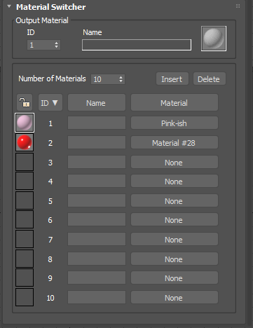

인터페이스
[재질 컨트롤]
이러한 버튼은 정렬 리스트 컨트롤 위에 나타납니다. 이러한 버튼을 사용하여 출력 재질에 대한 정보를 표시하고, 리스트 항목의 양을 제어하고, 재질을 삽입 및 삭제할 수 있습니다.
색인 번호(ID)
선택한 재질의 색인 번호를 표시합니다.
이름 필드
이 필드에 선택한 출력 재질의 사용자 정의 이름이 표시됩니다.
재질 수
리스트에서 사용할 수 있는 재질 수를 제어하려면 클릭합니다.
삽입
리스트에 새 항목을 삽입하려면 클릭합니다. 삽입된 항목은 재질 전환기에서 선택한 재질 위에 나타나고, 차지할 재질을 선택할 때까지 항목은 비어 있습니다. 선택이 잠겨 있으면 삽입된 항목이 2차 선택이 수행된 위치 위에 나타납니다. 2차 선택은 파란색 사각형으로 식별됩니다.
삭제
리스트에서 선택한 항목을 삭제하려면 클릭합니다. 재질 전환기에서 재질을 삭제하면 재질 전환기에 대한 연결이 삭제됩니다(재질 자체가 삭제되지는 않음).
[정렬 리스트 컨트롤]
다음 버튼은 하위 재질 리스트의 네 열 위에 나타납니다. 재질을 구성하는 데 사용되는 버튼입니다.
헤더 잠금
재질 아이콘을 선택하여 재질 전환 기능을 토글하려면 클릭합니다.
ID 헤더
클릭하면 출력 재질이 표시된 색인(ID) 번호(내림차순 또는 오름차순)로 설정됩니다.
헤더 이름 지정
사용자 정의 이름별로 재질을 정렬하려면 클릭합니다.
재질 헤더
재질 유형별로 재질을 정렬하려면 클릭합니다.
[재질 리스트]
이 리스트에는 각 재질의 단일 항목이 있습니다. 롤아웃에는 9999개 재질이 표시될 수 있으며 오른쪽의 스크롤 바를 사용하여 리스트를 스크롤할 수 있습니다.
리스트의 각 재질에는 다음과 같은 컨트롤이 있습니다.
작은 샘플 구
작은 샘플 구는 재질의 "미니 미리 보기"입니다. 이 재질을 선택하려면 클릭합니다. 재질을 삭제하려면 먼저 선택해야 합니다.
ID
이 재질에 지정된 색인 번호를 보여 줍니다.
이름
재질에 대해 사용자 정의 이름을 입력할 수 있습니다.
재질/없음 버튼
기본적으로 각 리스트 항목은 없음으로 설정되며 이는 재질/맵 브라우저에서 리스트에 새 재질을 추가할 수 있음을 나타냅니다.
리스트에 재질을 입력하면 여기에 해당 이름이 나타납니다. 재질을 클릭하면 속성을 보거나 편집할 수 있습니다.
