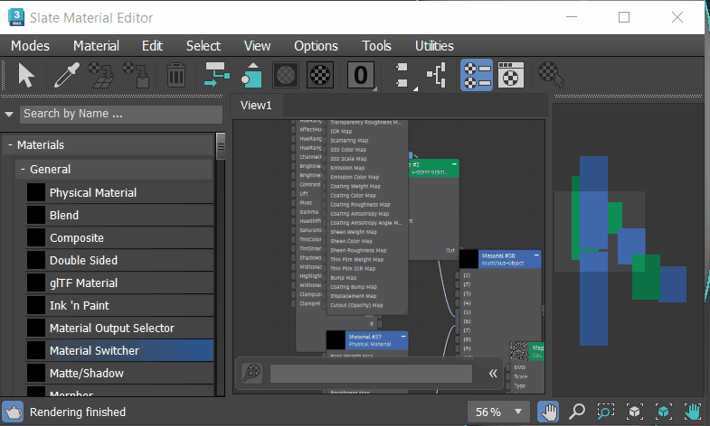

활성 뷰에는 재질, 맵 및 제어기 노드를 찾는 데 도움이 되는 검색 도구가 포함되어 있습니다.
활성 뷰의 왼쪽 아래 모서리에는
(노드 검색) 버튼이 있습니다. 이 버튼을 클릭하여 검색 도구를 확장합니다.
노드 검색 버튼을 클릭하여 검색 도구를 확장합니다.
텍스트 필드에 찾으려는 노드의 이름을 입력합니다. 뷰 검색 도구는 입력한 문자로 시작되는 이름을 찾습니다. 검색은 대/소문자를 구분하지 않습니다.
검색 도구에서 이름을 찾으면 텍스트 필드에 있는 텍스트가 굵게 표시되며
(결과 확대/축소) 버튼이 활성 상태(
)가 됩니다.
(결과 확대/축소)을 클릭하여 검색 도구에서 찾은 노드를 확대/축소합니다.
검색 도구를 더 이상 사용할 필요가 없으면 검색 도구의 오른쪽에 있는
(닫기) 버튼을 클릭하여
(노드 검색) 버튼으로 다시 축소할 수 있습니다.
