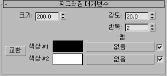

인터페이스
크기
찌그러짐의 상대적인 크기를 설정합니다. 크기가 커지고 다른 설정이 그대로이면 자국 수가 줄어듭니다. 기본값은 200입니다.
크기가 줄면 미세한 자국의 모양이 매우 균등하게 표시됩니다. 이 효과는 "모래가 덮인" 표면과 유사합니다.
크기를 높이면 표면의 홈과 둥근 구멍이 두드러집니다. 이 효과는 "굳은 용암"처럼 보이기도 합니다.

강도
두 개의 색상의 상대적인 적용 범위를 결정합니다. 값이 높을수록 색상 #2의 적용 범위가 늘어나고 값이 낮을수록 색상 #1의 적용 범위가 늘어납니다. 기본값은 20입니다.

반복 횟수
찌그러짐을 만드는 데 사용되는 계산 수를 설정합니다. 기본값은 2입니다.
찌그러짐은 프랙털 노이즈 등식을 기초로 합니다. 렌더링 중에는 찌그러진 표면을 1회 이상 계산하여 완성된 효과를 냅니다. 각 계산 과정이 1회입니다.

교환
색상 또는 맵의 위치를 교환합니다.
색상
색상 구성요소에 적합한 두 색상을 선택할 수 있습니다(예: 분산). 기본값은 색상 #1에 검은색, 색상 #2에 흰색입니다.
