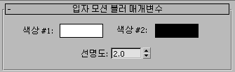

인터페이스
- 색상 #1
가장 느린 속도에 도달하면 파티클이 이 색상에 가까워집니다. 기본적으로 이 색상은 흰색이며 불투명 맵 범위의 끝에 불투명을 제공합니다.
- 색상 #2
속도가 향상될 때 파티클이 이 색상에 가까워집니다. 기본적으로 이 색상은 검은색이며 불투명 맵에서 투명도를 제공합니다.
일반적으로 이 두 색상을 변경할 필요가 없습니다.
- 선명도
속도를 기준으로 투명도를 제어합니다. 선명도를 0으로 설정하면 파티클이 얼마나 느리게 이동하는지에 관계없이 전체 파티클이 흐려지고 투명해집니다. 대부분의 경우 기본값에서도 잘 작동합니다. 기본값은 2.0입니다.
