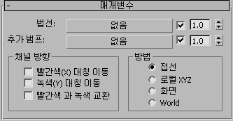

재질에 텍스처 적용 법선을 적용합니다.
이 맵은 일반적으로 재질의 범프 또는 변위 구성요소에 지정되거나 한 번에 둘 모두에 지정됩니다. 변위에 대한 맵을 사용하면 너무 매끄럽게 보이는 가장자리를 보정할 수 있지만 형상에 면이 더 추가됩니다. 법선 맵에 대한 자세한 내용은 적용된 텍스처 요소를 참조하십시오.
법선 범프 맵으로 사용할 렌더링된 파일을 저장할 때 데이터 이미지를 클릭해야 합니다. 법선 범프 맵의 값은 색상을 나타내지 않으며 색상을 관리해서는 안 됩니다.
토글을 사용하여 맵의 사용을 활성화하거나 비활성화합니다. 기본적으로 켜져 있습니다. 스피너를 사용하여 맵의 효과를 늘리거나 줄입니다.
기본적으로 법선 맵의 빨간색 채널은 왼쪽(큰 값)과 오른쪽(작은 값)을 나타내고 초록색은 아래쪽(큰 값)과 위쪽(작은 값), 파란색은 수직 거리를 나타냅니다. 이 그룹의 제어를 사용하여 해당 해석을 조정할 수 있습니다.
예를 들어 법선이 (228,178, 255)인 경우 법선은 2시 방향을 가리킵니다. 빨간색과 초록색을 교환하면 법선이 (178, 228, 255)가 되며 이 법선은 1시 방향을 가리킵니다.
방법 그룹에서는 법선에 사용할 좌표를 선택할 수 있습니다. 이러한 제어는 투영 옵션 대화상자의 제어와 동일합니다.
이 방법은 애니메이션된 캐릭터와 같이 움직이고 변형되는 오브젝트에 사용됩니다.
이 방법은 고정되거나 이동하는 오브젝트에 사용할 수 있지만 변형되는 오브젝트에는 사용할 수 없습니다. 오브젝트가 변형되면 일부 프레임에서 투영이 잘못 나타날 수 있습니다.
이 방법은 창을 통해 보이는 동상과 같이 단일 각도에서만 보이는 고정 오브젝트에 주로 유용합니다.
이 방법은 움직이거나 변형되지 않는 오브젝트에 주로 유용하며, 그렇지 않을 경우 월드 좌표로 투영된 법선을 사용하는 움직이는 오브젝트는 텍스처를 통해 "헤엄치는" 것처럼 나타납니다.
