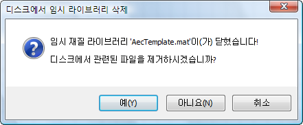

3ds Max에서 변경 사항을 라이브러리에 저장할지 묻습니다. Yes를 클릭합니다.

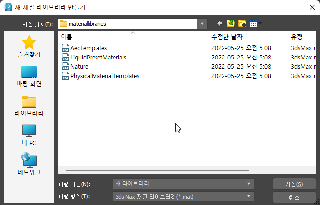

새 라이브러리를 만들려면 다음을 수행하십시오.
3ds Max에 새 라이브러리 이름을 입력하라는 메시지가 표시됩니다.
재질/맵 브라우저에 새 라이브러리가 나타납니다.
3ds Max에서 입력한 이름과 함께 MAT 파일로 라이브러리가 저장됩니다(예: New Library.mat). 라이브러리의 기본 위치는 현재 프로젝트의 \materiallibraries 폴더입니다. 프로젝트 폴더를 설정하지 않은 경우 <3ds Max 프로그램 폴더>\materiallibraries 폴더에 새 라이브러리가 저장됩니다.
