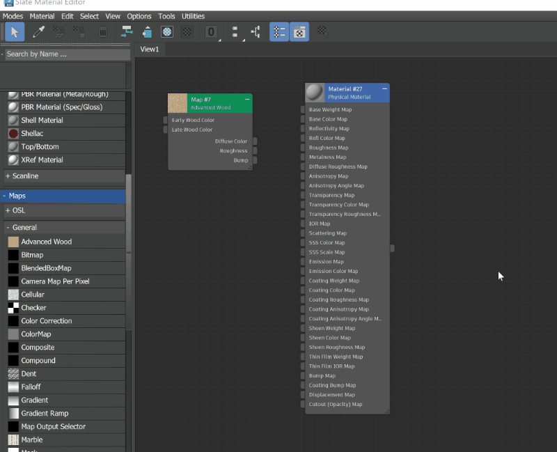

합성 노드
합성은 다른 노드로 구성된 하위 그래프를 포함하는 노드로, 가능하면 다른 합성을 포함할 수 있습니다. 가독성을 높이기 위해 큰 그래프를 구성하고 단순화하는 데 사용할 수 있습니다.
렌더링 > 재질 편집기 > 슬레이트 재질 편집기 > 일반 > 합성

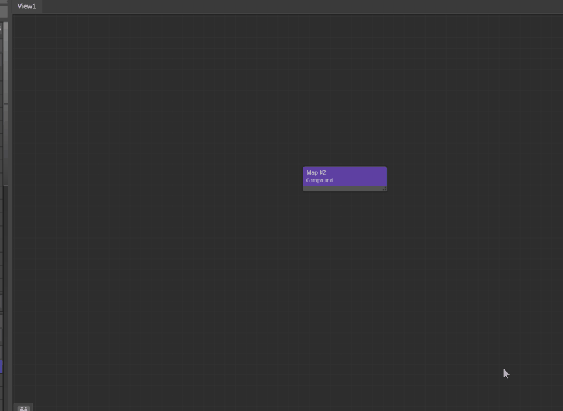

합성 만들기
활성 뷰에서 합성을 만들려면:
  1. 그래프 또는 편집 가능한 다른 합성 내에서 하나 이상의 노드를 선택합니다.
  2. 마우스 오른쪽 버튼 클릭 메뉴를 열고 합성의 노드 패키지화를 선택합니다.
선택한 노드가 새 합성에 포함되고 기존 연결은 포트가 됩니다.
Screen recording GIF of someone creating a compound in the Slate Material Editor.
활성 뷰에서 합성 만들기
