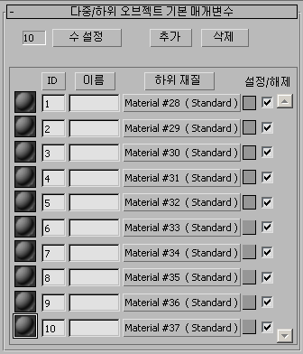

인터페이스
이 필드에는 다중/하위 오브젝트 재질에 포함된 하위 재질 수가 표시됩니다.
수 설정
재질을 구성하는 하위 재질 수를 설정합니다. 다중/하위 오브젝트 재질 수준에서 샘플 슬롯의 샘플 오브젝트에는 하위 재질의 패치 작업이 표시됩니다. 하위 재질을 편집하면 샘플 슬롯 디스플레이는 재질 편집기 옵션 대화상자의 최상위 수준 아래의 단순 다중 표시 토글 설정에 따라 달라집니다.
하위 재질 수를 줄이면 리스트의 끝에서 하위 재질이 제거됩니다. 재질을 삭제하는 데 사용된 경우 수 설정을 실행 취소할 수 있습니다.
추가
리스트에 새 하위 재질을 추가하려면 클릭합니다. 기본적으로 새 하위 재질의 ID 번호는 이미 사용 중인 가장 높은 재질 ID보다 1이 더 큽니다.
삭제
리스트에서 현재 선택된 하위 재질을 삭제하려면 클릭합니다. 하위 재질 삭제는 실행 취소할 수 없습니다.

[하위 재질 리스트]
각 하위 재질의 이 리스트에는 단일 항목이 있습니다. 롤아웃에는 한 번에 최대 10개의 하위 재질이 표시됩니다. 다중/하위 오브젝트 재질에 10개가 넘는 하위 재질이 포함되어 있으면 오른쪽에 있는 스크롤 바를 사용하여 리스트를 스크롤할 수 있습니다.
리스트의 각 하위 재질에는 다음과 같은 제어가 있습니다.
작은 샘플 구
작은 샘플 구는 하위 재질의 "미니 미리 보기"입니다. 이 하위 재질을 선택하려면 클릭합니다. 하위 재질을 삭제하려면 먼저 선택해야 합니다.
ID
이 하위 재질에 지정된 ID 번호를 보여 줍니다. 이 필드를 편집하여 ID 번호를 변경할 수 있습니다. 두 개의 하위 재질에 동일한 ID를 지정하면 롤아웃의 맨 위에 경고 메시지가 나타납니다.
다중/하위 오브젝트 재질을 오브젝트에 적용하면 동일한 재질 ID 번호가 지정된 오브젝트의 면에서 이 하위 재질을 렌더링합니다.
ID로 정렬을 클릭하면 이 값에 따라 가장 낮은 값에서 가장 높은 값순으로 하위 재질 리스트를 정렬할 수 있습니다.
주: 하위 재질 버튼에 재질 번호가 표시되는 경우도 있습니다. 이 번호는 하위 재질 ID가 아닙니다.
이름
재질에 대해 사용자 정의 이름을 입력할 수 있습니다. 하위 재질 수준에 있는 경우에는 하위 재질 이름이 이름 필드에 나타나며, 브라우저와 탐색기에도 나타납니다.
하위 재질 버튼
하위 재질 버튼을 클릭하여 하위 재질 중 하나를 만들거나 편집합니다. 각 하위 재질은 그 자체로 완전한 재질이며 필요한 만큼 많은 맵과 수준이 있습니다.
기본적으로 각 하위 재질은 블린 음영 처리가 있는 표준 재질입니다.
색상 견본
하위 재질 버튼의 오른쪽에 있는 색상 견본을 클릭하여 색상 선택기를 표시하고 하위 재질의 분산 색상을 선택합니다.
설정/해제 토글
하위 재질을 설정하거나 끕니다. 하위 재질이 꺼져 있으면 샘플 슬롯과 장면의 오브젝트에 검은색으로 나타납니다. 기본적으로 설정되어 있습니다.
