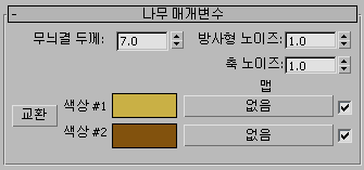

이 롤아웃의 다른 매개변수에 대한 설명은 좌표 롤아웃(3D)을 참조하십시오.
기본값: 무늬결 두께=7, 방사형 노이즈=1.0, 축 노이즈=1.0
결을 구성하는 색상 띠의 상대적인 두께를 설정합니다. 기본값은 7입니다.
두께 효과는 오브젝트의 컨텍스트를 기준으로 합니다. 소형 테이블에 비현실적으로 넓게 나타나는 파티클을 대형 오버헤드 빔에 사용할 수 있습니다.
무늬결 두께를 감소시키면 서로 근접해 있는 무늬결 라인이 만들어집니다. 느리게 성장하는 활엽수의 미세 파티클 효과를 낼 수 있습니다. 값이 0이면 파티클이 사라져 톱밥으로 만들어진 합판 모양이 될 수 있습니다.
무늬결 두께를 증가시키면 서로 멀리 떨어진 무늬결 라인이 만들어집니다. 지속적으로 자라는 열대 나무 효과를 낼 수 있습니다.
무늬결 두께는 동일한 노이즈 설정으로 증가하여 표시됩니다.
무늬결 두께=1, 3
방사형, 축 노이즈=1(기본값)
무늬결 두께=7(기본값), 14
방사형, 축 노이즈=1(기본값)
결에 수직인 평면(원형 나이테 구조)의 패턴의 상대적인 무작위성을 설정합니다(원통 B). 기본값은 1.0입니다.
결에 평행한 평면(결의 길이 방향)의 패턴의 상대적인 무작위성을 설정합니다(원통 A). 기본값은 1.0입니다.

색상 위치를 교환합니다.
결 패턴에 대해 임의의 두 색상을 선택합니다. 기본값: 색상 #1의 경우 갈색 빛이 도는 노란색과 색상 #2의 경우 진한 갈색. 두 색상 모두 대체하거나 교환할 수 있습니다.

색상을 맵으로 대체합니다. 이 확인란은 관련 맵을 활성화하거나 비활성화할 수 있습니다.
나무 색상 슬롯 중 하나 또는 전체에 맵을 할당할 수 있습니다. 나무를 포함한 모든 맵 종류를 사용할 수 있습니다. 이 맵은 효과가 없는 할당 색상을 재정의합니다.
