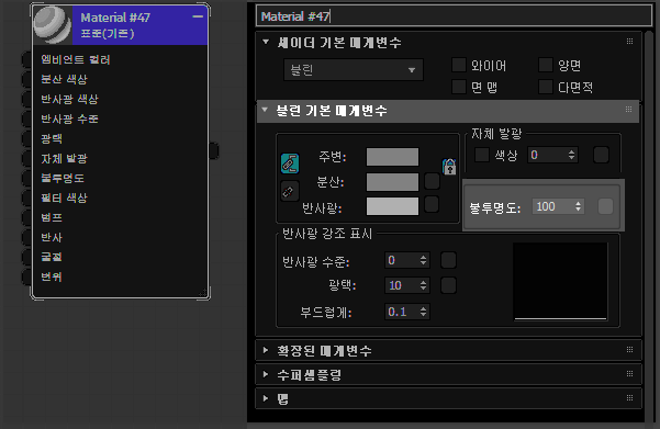

Screenshot of the Opacity attribute highlighted in the Slate Material Editor.
불투명도
재질의 불투명도/투명도를 백분율로 설정합니다. 이 효과는 샘플 슬롯의 패턴 배경에서 가장 잘 나타납니다. 확장된 매개변수에서 불투명도 폴오프를 제어할 수 있습니다.
맵 버튼을 클릭하여 불투명도 맵을 할당합니다. 이 버튼은 바로 가기입니다. 맵 롤아웃에서 불투명도 맵을 할당할 수도 있습니다.
