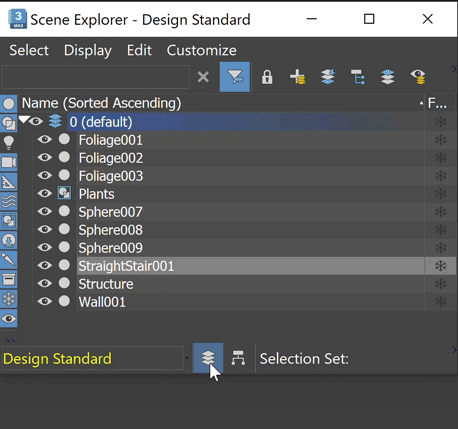

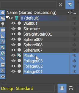

장면 탐색기 모드
장면 탐색기에서 선택 도구 모음의 버튼을 사용하여 두 개의 서로 다른 정렬 모드 간에 전환할 수 있습니다.

장면 탐색기 기능
장면 탐색기의 다른 주요 기능은 다음과 같습니다.
장면 탐색기 변형
장면 탐색기의 여러 가지 특수 버전을 3ds Max의 다른 영역에서 사용할 수 있습니다. 이는 3ds Max의 특정 영역의 작업에 맞는 열 및 도구 모음 설정을 제공합니다. 매개변수는 다음과 같습니다.
탐색기 하단에 있는 드롭다운 리스트에서 여러 개의 추가 사용자 정의 전역 장면 탐색기 설정을 사용할 수 있습니다. 여기에는 누락된 플러그인을 사용하는 오브젝트, 라이트 등의 작업을 수행하기 위해 설계된 탐색기가 포함됩니다. 마지막으로 장면에서 선택 명령 및 변형은 텍스트 기반 리스트에서 선택만 할 수 있는 모달 대화상자를 사용합니다. 여기에는 편집 기능이 없습니다.
