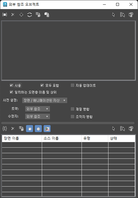

외부 참조 오브젝트 대화상자

    외부 참조 오브젝트 대화상자를 사용하여 변환 병합, 재질 병합 및 조작자 병합을 선택할 수 있습니다.
    주: 외부에서 참조되는 엔티티(변환, 재질, 조작자 또는 수정자)를 유지하려면 다음 단계로 진행하기 전에 변환 병합, 재질 병합 및 조작자 병합이 해제되었고 수정자 설정이 외부 참조로 설정되었는지 확인합니다.
    팁: 모든 오브젝트를 포함하고 외부 참조 병합 대화상자를 무시하려면 파일에서 외부 참조 레코드 만들기를 클릭하기 전에 외부 참조 오브젝트 대화상자에서 모두 포함을 설정합니다.
  2. 외부 참조 오브젝트 대화상자의 파일에서 외부 참조 레코드 만들기 버튼 을 클릭합니다. 파일 열기 대화상자가 나타납니다. 리스트에서 강조 표시하여 원하는 파일을 선택한 다음 열기를 클릭합니다. 외부 참조 병합 대화상자가 나타납니다.

  4. 외부 참조 레코드는 외부 참조 오브젝트 대화상자의 상단 리스트에 표시되며 소스 파일과 이름이 같습니다. 외부에서 참조되는 엔티티는 하단 리스트에 표시되며 오브젝트, 제어기 또는 재질이 엔티티가 될 수 있습니다. 필요한 경우 이 시점에서 추가로 선택합니다. 오브젝트가 업데이트되는 방법(자동 업데이트 또는 필요 시 업데이트)을 제어할 수 있습니다. 업데이트는 외부 참조 레코드 수준에서 수행됩니다. 즉, 단일 외부 참조 레코드에서 모든 오브젝트, 변환 및 재질이 동시에 업데이트됩니다.
