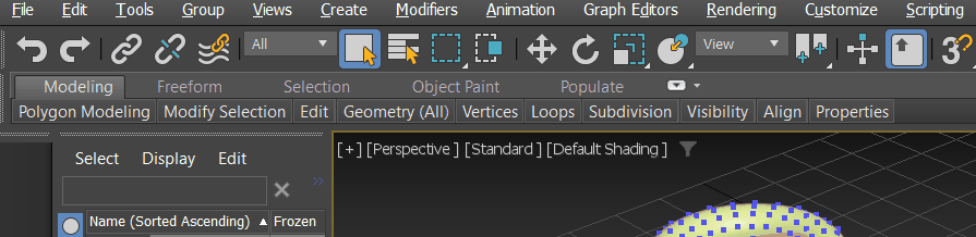

오브젝트 페인트 탭
오브젝트 페인트 도구를 사용하여 화면의 임의 지점에서 또는 특정 오브젝트 표면으로 오브젝트를 자유형으로 페인팅할 수 있습니다. 오브젝트 페인트를 사용하여 선택한 가장자리를 자동으로 “채울 수”도 있습니다. 다중 오브젝트를 특정 순서로 또는 임의로 페인팅하고 페인팅할 때 배율을 변경할 수 있습니다. 응용 프로그램은 리벳, 고정, 열과 같은 일반 표면 기능을 적용하고 장면을 문자로 채웁니다.
주: 오브젝트 페인트를 사용하여 추가한 오브젝트는 다른 오브젝트와 결합되거나 서로 결합되지 않고 장면에서 불연속 오브젝트로 남아 있습니다. 따라서 오브젝트를 만든 후에 이동 및 회전과 같은 표준 도구를 사용하여 조작할 수 있습니다. 그러나 페인팅된 각 오브젝트는 원본의 인스턴스이므로 페인팅된 오브젝트(또는 원본)에 대한 만들기 매개변수, 수정자 설정 등을 변경하면 모두 동일하게 변경됩니다.
