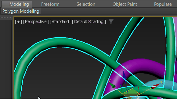

현재 선택 항목 및 전체 장면과 관련된 여러 통계에 빠르게 액세스할 수 있습니다.
뷰포트 통계 디스플레이를 사용하려면
뷰포트 구성 대화상자
통계 패널 선택
통계 표시를 선택하여 통계 디스플레이를 토글합니다.
뷰포트 구성 대화상자의 통계 패널에서 옵션을 켜거나 꺼서 뷰포트 통계를 사용자 정의할 수 있습니다. 다음 통계는 모든 옵션이 켜진 경우를 나타냅니다.
첫 번째 열에는 전체 장면의 통계가 나열되고 두 번째 열에는 선택한 오브젝트만 참조됩니다.
장면과 선택 항목의 다각형 수를 표시합니다.
장면과 선택 항목의 삼각형 면 수를 표시합니다.
장면과 선택 항목의 가장자리 수를 표시합니다.
장면과 선택 항목의 정점 수를 표시합니다.
뷰포트에 표시된 초당 프레임 수입니다.
