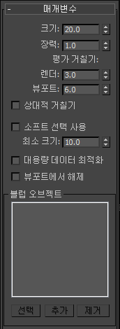

매개변수 롤아웃
- 크기
파티클이 아닌 다른 오브젝트에 대한 각 메타볼의 반지름입니다. 파티클들을 위해, 각 메타볼의 크기는 파티클의 크기에 의해 결정되며, 파티클 시스템내의 매개변수들에 의해 설정됩니다. 기본값은 20입니다.
주: 정확한 메타볼의 크기는 장력 값에 의해 영향을 받습니다. 장력이 가장 낮는 가능값으로 설정되면, 각 메타볼의 반지름은 크기 설정을 정확히 반영합니다. 장력 값이 더 높아질 수록 표면을 더 단단하게 하며 메타볼들을 더욱 작게 만듭니다.
- 장력
표면을 얼마나 단단하게 또는 느슨하게 할 것인지를 결정합니다. 더 작은 값은 더 부드러운 표면을 만듭니다. 이 값의 범위는 0.01에서 1.0 사이입니다. 기본값은 1.0입니다.
- 평가 거칠기
결과 블럽 메시의 거칠기 또는 밀도를 설정합니다. 상대적 거칠기(다음 내용 참조)가 해제지면, 렌더 및 뷰포트값은 블럽 메시 면의 절대 높이와 폭을 설정하고 값이 더 작으면 더욱 부드럽고 조밀한 메시가 만들어 집니다. 상대적 거칠기가 설정지면, 블럽 메시 면의 높이와 폭이 이 값에 대한 메타볼 크기의 비율에 따라 결정됩니다. 이 경우에는, 더 높은 값들이 더 깊은 메시를 만듭니다. 범위(모두)는 0.001에서 1000.0입니다. 렌더 기본값은 3.0, 뷰포트 기본값은 6.0입니다.
두 거칠기 설정에 대한 범위의 하한은 0.001로, 상대적 거칠기가 해제되어 있으면 고해상도 메타볼 형상을 만들 수 있습니다. 이렇게 낮은 값을 사용하면 계산이 길어져 지연될 수도 있으므로 그러한 경우 계산을 멈추고 싶으면 Esc 키를 누릅니다.
- 상대적 거칠기
거칠기 값의 사용 방식을 결정합니다. 이 옵션이 해제되면, 렌더 거칠기 및 거칠기 뷰 값들은 절대값이 되며, 블럽 메시 위의 각 면의 높이와 폭은 항상 거칠기 값과 항상 같습니다. 이것은 블럽 메시 위의 면들이 메타볼이 크기를 변경하더라도 고정된 크기를 유지함을 의미합니다. 이 옵션이 선택되면, 각 블럽 메시 면의 크기는 거칠기에 대한 메타볼 크기의 비율에 기초하며, 메타볼이 더 커지거나 작아짐에 따라 블럽 메시 면 크기가 변경될 수 있도록 합니다. 기본적으로 해제되어 있습니다.
- 대용량 데이터 최적화
이 옵션은 블럽 메시를 표시하고 계산하기 위한 대안을 제공합니다. 이 방법은 2,000개 이상과 같은 많은 수의 메타볼이 존재할 때는 기본 방법보다 효율적입니다. 파티클 시스템 또는 많은 수의 메타볼들을 만드는 다른 오브젝트를 사용할 때만이 옵션을 선택합니다. 기본적으로 해제되어 있습니다.
- 뷰포트에서 해제
뷰포트에서 블럽 메시의 표시를 끕니다. 블럽 메시는 렌더링 중에 여전히 나타납니다. 기본적으로 해제되어 있습니다.
- 소프트 선택 사용
- 블럽 메시에 추가한 형상에 소프트 선택이 사용된 경우, 이 옵션을 설정하여 소프트 선택을 메타볼의 크기와 배치를 위해 사용할 수 있습니다. 메타볼은 크기 매개변수에 의해 설정된 크기로 선택한 정점에 놓여 집니다. 형상의 소프트 선택 롤아웃에서 설정된 폴오프 내에 있는 정점을 위해, 더 작은 메타볼들이 놓여 집니다. 폴오프 바깥의 정점을 위해서는, 어떤 메타볼 도 놓여지지 않습니다. 이 옵션은 형상을 위한 정점 하위 오브젝트 수준이 여전히 활성화되며, 형상의 소프트 선택 롤아웃에서 소프트 선택 사용이 선택되었을때만 효과가 있습니다. 형상 블럽 메시를 위해 소프트 선택 사용이 해제되면, 메타볼들은 형상위의 모든 정점에 놓여 집니다. 기본적으로 해제되어 있습니다.
- 최소 크기 소프트 선택 사용이 설정되면 폴오프 내에서 메타볼의 최소 크기를 설정합니다. 기본값은 10.0입니다.
블럽 오브젝트 그룹
- [오브젝트 리스트]
- 블럽 메시 시뮬레이션의 일부인 장면의 오브젝트를 나열합니다.
- 선택
화면에서 파티클 시스템 또는 오브젝트들을 선택하여 블럽 메시에 추가할 수 있습니다.
- 추가
오브젝트 또는 파티클 시스템을 선택하여 블럽 메시에 추가할 수 있는 선택 대화상자를 표시합니다.
- 제거
블럽 메시에서 파티클 또는 오브젝트를 제거합니다.
