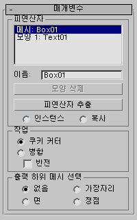

매개변수 롤아웃
피연산자 그룹
[피연산자 리스트]
합성 오브젝트의 모든 피연산자를 나열합니다. 첫 번째 피연산자는 메시 오브젝트이며 다음에는 여러 모양 기반 피연산자가 옵니다.
이름
리스트에서 오브젝트를 선택하면 해당 이름이 여기에 표시됩니다. 필드를 편집하여 오브젝트 이름을 변경할 수 있습니다.
모양 삭제
합성 오브젝트에서 선택한 모양을 제거합니다.
피연산자 추출
선택한 피연산자의 복사본 또는 인스턴스를 추출합니다. 리스트 창에서 피연산자를 선택하여 이 버튼을 활성화합니다.
인스턴스/복사본
피연산자를 추출하는 방법을 정의할 수 있습니다. 인스턴스나 복사본으로 추출할 수 있습니다.
작업 그룹
다음 옵션은 모양을 메시에 적용하는 방법을 결정합니다.
쿠키 커터
메시 오브젝트의 표면에서 모양을 잘라냅니다.
병합
모양을 해당 메시 오브젝트의 표면에 병합합니다.
반전
쿠키 커터 또는 병합의 효과를 반전합니다. 쿠키 커터 옵션을 사용하면 이 효과가 분명합니다. 반전이 꺼져 있으면 모양은 메시 오브젝트의 구멍입니다. 반전이 켜져 있으면 모양은 솔리드가 되고 메시는 손실됩니다. 병합을 사용할 때 반전은 하위 오브젝트 메시 선택을 되돌립니다. 예를 들어 원형 모양을 병합하고 면 돌출을 적용하면 반전이 꺼진 경우 원형 영역이 돌출되고 반전이 켜진 경우에는 원형 영역을 제외한 모든 영역이 돌출됩니다.
출력 하위 메시 선택 그룹
스택 위로 전달되는 선택 수준을 지정할 수 있는 옵션을 제공합니다. 모양 병합 오브젝트는 모든 선택 수준을 저장합니다. 즉, 오브젝트와 함께 병합된 모양의 정점, 면 및 가장자리를 저장합니다. (메시 선택수정자를 적용하고 여러 하위 오브젝트 수준으로 이동하면 병합된 모양이 선택되어 나타납니다.) 따라서 면 돌출 등의 특정 수준에서 작동하는 수정자와 함께 모양 병합을 사용하면 해당 수정자가 올바로 작동합니다.
볼륨 선택이나 변환 등 모든 선택 수준에서 작동할 수 있는 수정자를 적용하는 경우 이 옵션으로 해당 수정자에 전달할 선택 수준을 지정합니다. 메시 선택 수정자를 사용하여 선택 수준을 지정할 수 있지만 메시 선택 수정자는 프레임 0에서만 해당 선택을 고려합니다. 모양 피연산자를 애니메이션한 경우 해당 애니메이션은 출력 하위 메시 선택 옵션을 사용해야만 모든 프레임에 대해 스택 위로 전달됩니다.
  • 없음 전체 오브젝트를 출력합니다.
  • 병합된 모양 내의 면을 출력합니다.
  • 가장자리 병합된 모양의 가장자리를 출력합니다.
  • 정점 모양의 스플라인을 통해 정의된 정점을 출력합니다.
