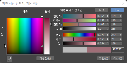

색상 선택기에는 두 가지 버전이 있습니다. 표시되는 버전은 편집 중인 색상에 따라 달라집니다.
대화상자에는 세 가지 색상 선택 모델이 표시됩니다. 아무 모델의 컨트롤이나 사용하여 색상을 정의할 수 있습니다. 색상 모델 중 하나의 컨트롤을 조정하면 다른 두 모델의 컨트롤이 그에 일치하도록 변경됩니다. 세 가지 색상 모델은 다음과 같습니다.

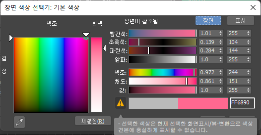

OCIO 기반 색상 관리를 사용하고 장면 공간에서 색상을 설정하면 슬라이더는 검은색 줄무늬를 사용하여 화면표시에 재현할 수 없는 색상을 나타냅니다. 여전히 이러한 색상을 선택할 수 있으며 화면표시에 가능한 가장 가까운 화면 색상이 표시됩니다. 또한 경고 기호가 나타납니다. 아이콘 위에 포인터를 놓으면 색상이 화면표시 범위 밖에 있는지, 렌더링 범위 밖에 있는지 또는 둘 다 밖에 있는지 확인할 수 있습니다.

색조/검은색
상자의 아무 곳이나 클릭하여 색상을 선택합니다. 검은색에 영향을 주지 않고 색조를 변경하거나 그 반대로 변경하려면 상자의 위쪽이나 왼쪽을 따라 포인터를 드래그합니다.
흰색
오른쪽의 수직 바는 흰색의 양을 제어합니다. 색조 및 검은색 포인터로 설정된 색상은 바의 위쪽에 표시되고 아래쪽에는 순수 흰색으로 표시됩니다. 흰색을 추가하고 색상을 밝게 하려면 흰색 포인터를 아래로 드래그합니다.
빨간색, 초록색, 파란색
슬라이더를 왼쪽 끝까지 이동하면 숫자 필드가 0이 되어 해당 슬라이더로 제어되는 색상이 사용되지 않습니다. 슬라이더를 오른쪽 끝까지 이동하면 해당 색상의 최대량이 사용됩니다.
각 슬라이더 오른쪽의 스피너는 빨간색, 파란색 또는 초록색 구성요소를 설정하는 또 다른 방법입니다.
다른 색상 매개변수를 조정하지 않고 슬라이더를 해당 위치로 이동하면 슬라이더의 색상이 변경되어 색상 결과의 근사값을 표시합니다.
