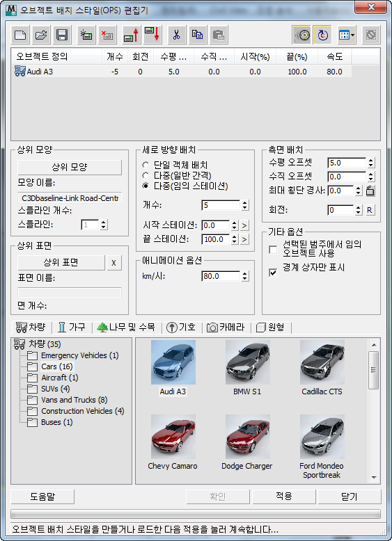

인터페이스

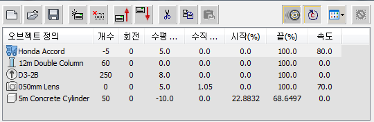

[OPS 요소 리스트]
OPS 요소 리스트는 현재 참조 모양을 따라 일련의 오브젝트를 배치할 지침 세트로 구성됩니다. 리스트의 각 요소는 단일 오브젝트를 특정 측점에 배치하거나 여러 오브젝트를 일정한 측정 간격이나 임의의 측점 간격으로 배치하기 위한 지침일 수 있습니다.
각 요소마다 참조 스플라인에서 독립적 회전 및 시작/끝 측점을 따라 수평 및 수직 오프셋을 지정할 수 있습니다.

[요소 리스트]
OPS의 각 요소를 해당 스타일 설정과 함께 나열합니다.
상위 모양 그룹
상위 모양
이 옵션을 설정한 다음 뷰포트에서 상위 모양을 선택하려면 클릭합니다.
상위 모양을 선택할 때까지 이 패널의 컨트롤은 대부분 아무런 영향을 주지 않습니다.
선택한 모양의 시작 및 끝 스테이션이 세로 방향 변위 그룹(아래 참조)에 표시되고, 동적 마커에 의해 뷰포트에 표현됩니다. 배치된 모든 오브젝트가 상위 모양의 경로를 따라 정적 또는 애니메이션된 위치에 생성됩니다.

세로 방향 배치 그룹
  • 단일 오브젝트 배치(기본값) 시작 측점 위치에 단일 오브젝트를 배치합니다. 끝 측점 값을 무시합니다.
  • 다중(일반 간격) 여러 개의 오브젝트를 지정된 시작 및 끝 측점 사이에 일정한 간격으로 배치합니다. 개수 값은 간격을 설정합니다.
  • 다중(임의 측점) 여러 개의 오브젝트를 지정된 시작 및 끝 측점 사이에 임의의 간격으로 배치합니다. 개수 값은 오브젝트 수를 설정합니다.
    적용을 클릭할 때마다 오브젝트의 실제 위치가 임의로 할당됩니다.
    이 옵션은 차량을 신속하게 배치할 때 유용합니다.
개수
다중(일반 간격)을 선택할 때 오브젝트의 간격을 설정하거나 다중(임의 스테이션)을 선택할 때 오브젝트의 수를 설정합니다.
시작 스테이션/끝 스테이션
스플라인의 길이에 따라 시작 및 끝 스테이션 값을 설정합니다. 단일 오브젝트 배치는 시작 스테이션 값만 사용합니다.
뷰포트에서 시작 및 끝 스테이션 위치는 Civil View 동적 마커로 나타냅니다. 스피너의 오른쪽에 있는 ">" 버튼을 클릭한 다음 뷰포트에서 위치를 클릭하여 시작 또는 끝 스테이션 값을 설정할 수 있습니다.
팁: 뷰포트를 클릭하여 시작 또는 끝 스테이션을 설정하면 3ds Max 스냅 도구가 유용할 수 있습니다.
시작 및 끝 스테이션 값은 다른 OPS 요소 간에 완전히 독립적입니다. 예를 들어, 이 패널을 사용하여 스플라인의 첫 80퍼센트까지는 20m의 이중 램프 열을 배치한 다음, 나머지 길이에는 12m의 단일 열을 배치할 수 있습니다.

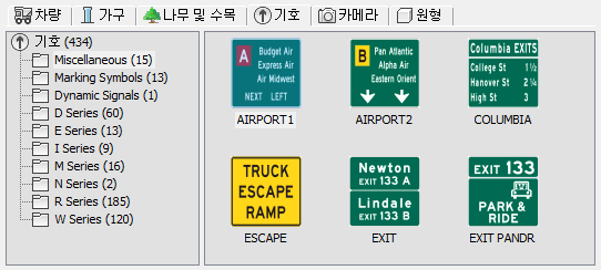

[유형 탭]
배치할 오브젝트 유형을 차량, 도로 시설, 트리 및 식물, 기호, 카메라 또는 원형 중에서 선택합니다.
[라이브러리 리스트]
활성 유형의 오브젝트 범주를 현재 오브젝트 라이브러리에 나열합니다. 오브젝트 라이브러리는 대화상자 위쪽의 OPS 요소 리스트 컨트롤을 사용하여 열 수 있는 현재 리소스 키트에서 제공합니다.
[오브젝트 리스트]
개별 오브젝트를 현재 범주에 나열합니다.
오브젝트 정의를 마우스 오른쪽 버튼으로 클릭하여 리소스 키트 관리자를 엽니다. 리소스 키트 관리자에서는 오브젝트 매개변수를 편집할 수 있습니다.
