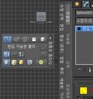

다각형 모델링 패널
다각형 모델링 창에는 하위 오브젝트 수준을 전환하고, 수정자 스택을 탐색하고, 오브젝트를 편집 가능한 폴리 및 폴리 편집으로 변환하는 도구 등이 있습니다.
가장 많이 사용되는 패널이므로 리본과 별도로 부동시키고(패널 레이블을 드래그하여 "분리"함), 리본의 나머지 부분을 최소화하여 화면 공간을 최대화할 수도 있습니다.
권장 설정: 리본은 도킹 및 최소화되고 다각형 모델링 패널은 부동합니다.
인터페이스
최소화된 리본의 다각형 모델링 패널
확장이 있는 최대화된 리본의 다각형 모델링 패널
확장이 있는 부동 다각형 모델링 패널

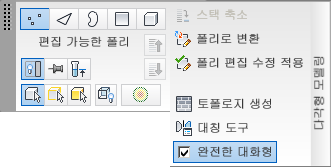

주: 리본이 최대화되었거나 다각형 모델링 패널이 부동하는 경우 다각형 모델링 패널 확장에 다음 컨트롤이 나타납니다.
스택 축소
모두 축소와 같습니다. 선택한 오브젝트의 전체 스택을 편집 가능한 오브젝트로 축소합니다. 이 편집 가능한 오브젝트에는 축소된 수정자가 기본 오브젝트에 미치는 누적 영향이 그대로 유지됩니다. 스택 축소를 참조하십시오.
편집 가능한 폴리인 경우에만 스택을 축소하여 생성된 오브젝트에 그래파이트 모델링 도구를 사용할 수 있습니다.
폴리로 변환
오브젝트를 편집 가능한 폴리 형식으로 변환하고 수정 모드로 전환합니다.
이것이 오브젝트에서 그래파이트 모델링 도구 사용을 시작하는 가장 빠른 방법입니다.
폴리 편집 수정 적용
폴리 편집 수정자를 오브젝트에 적용하고 수정 모드로 전환합니다.
토폴로지 생성
오브젝트의 형상 구성을 조정할 수 있는 도구가 있는 토폴로지 대화상자를 엽니다.
대칭 도구
모델을 대칭으로 만드는 컨트롤이 있는 대칭 도구 대화상자를 엽니다.
완전한 대화식
모든 설정 대화상자 및 캐디뿐만 아니라 빠른 슬라이스와 잘라내기 도구에 대한 피드백의 수준을 토글합니다. 편집 가능한 폴리 오브젝트에만 사용할 수 있고 폴리 편집 수정자에는 사용할 수 없습니다.
설정하면(기본값)3ds Max는 마우스를 사용하여 도구를 사용 혹은 수치 설정을 변경 하는 동안 뷰포트를 실시간 업데이트 합니다. 완전한 대화식을 해제했을 때, 잘라내기 및 빠른 슬라이스를 통해 클릭하기 전까지 고무 밴드 선만 볼 수 있습니다. 마찬가지로 캐디의 수치 설정으로, 설정을 변경한 후 마우스 버튼을 놓아야만 최종 결과를 볼 수 있습니다.
완전 대화식 상태는 키보드를 통한 수치 설정 변경에 영향을 주지 않습니다. 완전 대화식의 실행 또는 해제 여부와 관계없이 Tab 또는 Enter 키를 누르거나 대화상자의 다른 컨트롤을 클릭하여 필드를 종료한 경우에만 설정이 적용됩니다.
