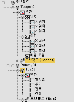

링에 다른 오브젝트 종류를 넣으려면
    트랙 뷰: 곡선 편집기 또는 도프 시트 중 하나를 사용할 수 있습니다.
  1. 트랙 뷰 제어기 창에서 링에 넣으려는 오브젝트의 오브젝트 구성요소 이름을 클릭합니다.
    이름이 강조 표시됩니다.
  2. 제어기 창에서 마우스 오른쪽 버튼을 클릭하고 메뉴에서 복사를 선택합니다.
  3. 링 배열 상자 중 하나의 오브젝트 구성요소를 강조 표시합니다.
  4. 마우스 오른쪽 버튼을 클릭하고 붙여넣기를 선택합니다.
  5. 붙여넣기 대화상자에서 복사 또는 인스턴스를 선택합니다. 선택적으로 복사된 오브젝트로 모든 상자를 대체하려면 모두 바꾸기 인스턴스를 켭니다. 확인을 클릭합니다.
    해당 상자가 복사된 오브젝트로 대체됩니다.
    팁: 대체 오브젝트를 보려면 뷰포트를 새로 고쳐야 할 수 있습니다.
위: 배열에서 상자를 대체한 오브젝트
아래: 결과
