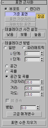

표면 근사화 롤아웃은 렌더링 및 뷰포트 표시를 위해 NURBS 모델의 표면 하위 오브젝트 근사값이 계산되는 방법을 제어합니다. 뷰포트와 렌더러에서 다른 방식으로 NURBS 근사값을 계산할 수 있습니다. 일반적으로 렌더링된 표시를 부드럽고, 정확하고, "사실적"으로 만드는 동시에 뷰포트를 명확하고 빠르게 표시하려고 합니다. 그러나 뷰포트에 대해 선택한 근사값은 메시를 만들며, 선택한 메시 종류가 나중에 NURBS 모델에 적용할 수정자의 동작에 영향을 줄 수 있습니다.
이 롤아웃의 처음 두 컨트롤은 이 매개변수에서 제어하는 표시 출력 종류(뷰포트 또는 렌더러)를 선택하기 위한 라디오 버튼입니다.
표면 근사화 매개변수는 애니메이션할 수 없습니다.
주: 표면의 크기나 모양이 시간 경과에 따라 변경되면 근사값 계산에 사용되는 테셀레이션도 자동으로 변경될 수 있습니다. 이 경우 애니메이션의 렌더 시간이 향상되는 장점이 있습니다. 단점은 테셀레이션이 애니메이션 중에 변경되는 NURBS 오브젝트에 이미지 모션 블러를 적용할 수 없다는 것입니다. 일반적인 테셀레이션 방법은 예외입니다. 애니메이션할 때 변경되지 않으므로 일반 테셀레이션에 이미지 모션 블러를 사용할 수 있습니다.

인터페이스
  • 뷰포트 선택하면 롤아웃이 음영 처리된 뷰포트를 비롯한 뷰포트 및 미리 보기 렌더러에서 NURBS 오브젝트의 표면을 대화식으로 표시하는 방법에 영향을 줍니다.
    뷰포트 표면 설정은 메시 선택 등의 메시 수정자를 NURBS 오브젝트에 적용할 때도 사용됩니다. 수정자가 장면의 형상에 영향을 줄 수 있으므로 이는 중요합니다.
  • 렌더러 선택하면 롤아웃이 렌더러에서 NURBS 오브젝트의 표면을 표시하는 방법에 영향을 줍니다.
다음 버튼 클러스터를 사용하여 표면 근사화 설정의 영향을 받는 형상 부분을 선택할 수 있습니다.
기준 표면
설정이 전체 표면에 영향을 줍니다. 이것이 기본 설정입니다.
표면 가장자리
곡선 트림으로 정의된 표면 가장자리를 테셀레이션하기 위한 근사값을 지정하려면 설정합니다. Lock이 해제된 경우 표면 및 가장자리 테셀레이션 값이 서로 독립적입니다.
오브젝트 수준 표면의 경우 아래에 설명된 Lock을 해제하지 않으면 사용할 수 없습니다.
재배치된 표면
변위 맵이 적용된 표면에 대해 세 번째 독립적 근사값 설정을 지정하려면 설정합니다. 렌더러가 선택된 경우에만 사용할 수 있습니다.
사전 설정 그룹 상자의 사전 설정 근사값 설정을 사용하면 재배치된 표면에 대해 더 빠른 결과를 얻을 수 있습니다.
잠금

테셀레이션 방법 그룹
이 그룹의 컨트롤은 위의 뷰포트를 선택한 경우 뷰포트 또는 위의 렌더러를 선택한 경우 렌더러의 NURBS 표면 표시에 영향을 줍니다. 5개 알고리즘 중에서 선택할 수 있습니다. 각각 다른 방식으로 테셀레이트하여 NURBS 표면의 근사값을 계산합니다.
일반적으로 선택한 사전 설정 값이 좋은 결과를 제공하는 경우에는 이 롤아웃의 컨트롤을 조정할 필요가 없습니다. 사전 설정 대체 방법에 문제가 있는 경우 조정합니다.

공간 및 곡률
세 축을 모두 사용하여 공간(가장자리 길이) 방법과 곡률(거리 및 각도) 방법을 결합합니다.
가장자리 매개변수는 테셀레이션의 삼각형 면 최대 길이를 지정합니다. 값은 오브젝트 경계 상자의 백분율입니다. 이 값을 줄이면 정확도가 증가하지만 렌더링 시간도 늘어납니다. 가장자리를 0.0으로 설정하면 효과가 곡률 방법과 같습니다.
거리 매개변수는 근사값이 실제 NURBS 표면에서 벗어날 수 있는 거리를 지정합니다. 거리는 각 표면 경계 상자의 대각선 백분율입니다. 오브젝트의 각 표면은 다른 표면과 독립적으로 크기를 기준으로 테셀레이트되는 오브젝트입니다. 표면의 배율을 조정해도 테셀레이션은 변경되지 않습니다. 이 값을 줄이면 정확도가 증가하지만 렌더링 시간도 늘어납니다. 거리를 0.0으로 설정하면 3ds Max에서 이 매개변수를 무시하고 가장자리 및 각도 값을 사용하여 정확도를 제어합니다.
각도 매개변수는 근사값의 면 사이 최대 각도를 지정합니다. 이 값을 줄이면 정확도가 증가하지만 렌더링 시간도 늘어납니다. 각도를 0.0으로 설정하면 3ds Max에서 이 매개변수를 무시하고 가장자리 및 거리 값을 사용하여 정확도를 제어합니다.
거리, 각도 및 가장자리가 모두 0.0이면 표면이 생성되고 편평한 표면이 될 수 있습니다.
NURBS 주전자의 공간 및 곡률 메시
