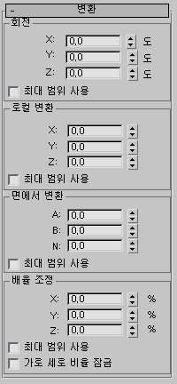

변환 롤아웃
변환 롤아웃의 설정은 각 사본 오브젝트에 임의 변환 오프셋을 적용할 수 있게 합니다. 변형 필드의 값은 각 사본에 양 또는 음의 값을 임의로 적용하는 최대 간격띄우기 값을 지정합니다. 따라서 회전 각도를 15도로 설정하면 사본은 -15에서 +15도까지 무작위로 회전합니다. 예를 들어 하나의 사본은 8도, 다른 것은 -13도, 또 다른 것은 5도 등으로 회전할 수 있습니다. 변환 설정은 분포 오브젝트와 함께 또는 분포 오브젝트 없이 사용할 수 있습니다. 분포 오브젝트가 없는 경우 사본을 보려면 반드시 변환 설정을 조절해야만 합니다.
회전 그룹
임의의 회전 간격띄우기를 지정합니다.
X, Y, Z 각도
각 사본의 로컬 X, Y, Z축을 기준으로 원하는 최대 임의 회전 간격띄우기를 입력합니다.
최대 범위 사용
설정하면 세 개의 설정 모두 최대 값과 일치하도록 합니다. 나머지 두 개의 설정은 비활성이 되고 최대값을 갖는 설정만이 활성 상태를 유지합니다.
로컬 변환 그룹
로컬 축을 따라 사본의 변형을 지정합니다.
X, Y, Z
각 사본의 X, Y, Z축에서 원하는 최대 임의 이동 값을 입력합니다.
최대 범위 사용
면에서 변환 그룹
분포 오브젝트 내의 관련 면의 무게 중심 면을 따라 사본의 변형을 지정할 수 있게 합니다. 분포 오브젝트를 사용하지 않는 경우 이 설정은 아무런 효과가 없습니다.
A, B, N
처음 두 설정은 면 표면의 무게 중심 좌표를 지정하는 반면 N 설정은 면의 법선을 따라 간격띄우기를 설정합니다.
최대 범위 사용
배율 조정 그룹
로컬 축을 따라 사본의 비율 조정을 지정할 수 있게 합니다.
X, Y, Z %
각 사본의 X, Y, Z축을 따라 임의 배율 조정 비율을 지정합니다.
최대 범위 사용
가로 세로 비율 잠금
설정하면 소스 오브젝트의 원래 가로 세로 비율을 유지합니다. 전형적으로 사본의 일정한 비율을 제공합니다. 가로 세로 비율 잠금을 선택하지 않았고 X, Y 그리고 Z 설정이 0보다 큰 값을 가지면 결과는 사본의 비율 조정이 일정하지 않는데 그 값이 양과 음의 두 방향에서 임의의 비율 조정 간격띄우기를 나타내기 때문입니다.
