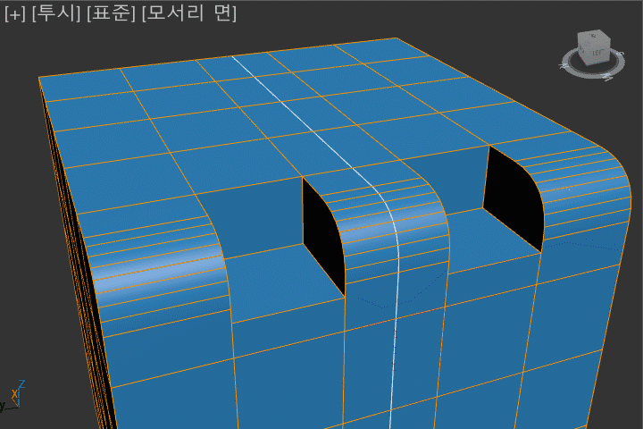

3ds Max Update 2022.3부터는 스마트 돌출을 사용하여 동일한 메시에서 다중 가장자리 몸체를 자를 수 있습니다. 아래의 두 가지 예를 참조하십시오.
