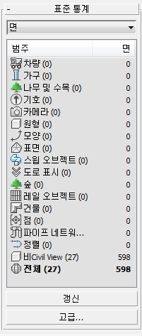

표준 통계 롤아웃
현재 장면에 사용된 리소스의 전체 개요를 제공합니다.
일반적으로 이 패널을 사용하여 시스템 리소스를 많이 사용할 수 있는 오브젝트 그룹을 식별할 수 있습니다. 3D에서 모델링할 때는 면 개수를 최대한 적게 유지하는 것이 좋습니다.
[통계 보고서 스타일 드롭다운 리스트]
통계 보고서 스타일을 선택할 수 있습니다. 면과 정점이라는 두 가지 옵션을 사용할 수 있습니다.
  • 장면에서 각 범주의 오브젝트에 의해 사용된 총 면 수를 나열합니다.
  • 정점
    장면에서 각 범주의 오브젝트에 의해 사용된 총 정점 수를 나열합니다.
[통계 요약 테이블]
장면 통계를 표시합니다.
  • 범주 열
    현재 장면에서 각 범주에 대해 존재하는 Civil View 오브젝트 범주 및 총 오브젝트 수를 나열합니다.
  • 면/정점 열
    드롭다운 리스트에서 선택한 항목에 따라 각 오브젝트 범주에서 사용하는 면 또는 정점의 총 수가 표시됩니다.
새로 고침
통계 패널을 수동으로 업데이트하려면 클릭합니다.
고급
현재 모델에 대한 자세한 개요를 제공하는 3ds Max 요약 정보 대화상자를 열려면 클릭합니다.
