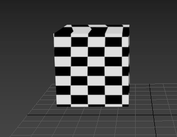

사용하도록 설정하면(기본값) UV 맵 투영이 카메라의 새 위치에서 각 프레임에 업데이트됩니다.
애니메이션된 카메라 매개변수 = 켜짐

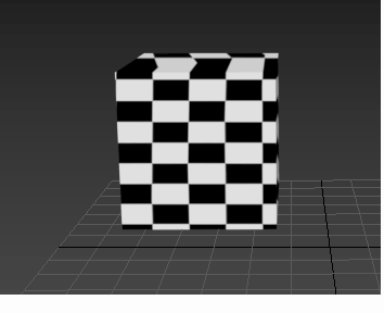

사용하지 않도록 설정하면 UV 맵 투영이 각 프레임에서 업데이트되지 않습니다.
애니메이션된 카메라 매개변수 = 꺼짐
