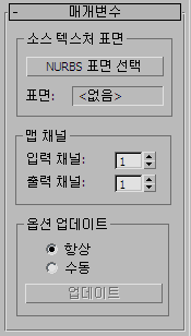

인터페이스
소스 텍스처 표면 그룹
이 컨트롤을 사용하여 투영할 NURBS 표면을 선택할 수 있습니다.
NURBS 표면 선택
투영에 사용할 NURBS 표면을 선택합니다. 클릭하여 이 버튼을 설정한 다음 활성 뷰포트에서 NURBS 표면을 클릭합니다.
표면
NURBS 표면을 선택하기 전에 "<없음>"을 표시하고 표면을 선택한 후에는 표면 이름을 표시합니다.
맵 채널 그룹
이 컨트롤을 사용하여 사용할 맵 채널을 선택할 수 있습니다.
입력 채널
투영 전에 사용할 NURBS 표면 맵 채널을 선택합니다.
출력 채널
투영 후에 사용할 수정된 오브젝트의 맵 채널을 선택합니다.
업데이트 옵션 그룹
이 컨트롤을 사용하여 뷰포트에 표시된 매핑을 업데이트하는 방법을 선택할 수 있습니다. 뷰포트에 맵 표시가 해제된 경우에는 영향을 주지 않습니다.
  • 항상 매핑이 변경될 때마다 뷰포트를 업데이트합니다.
  • 수동 업데이트를 클릭한 경우에만 뷰포트를 업데이트합니다.
업데이트
뷰포트를 업데이트합니다. 수동을 선택하지 않은 경우 사용할 수 없습니다.
