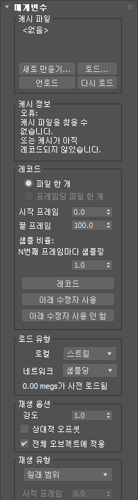

절차
점 캐시 수정자를 사용하려면:
  1. 하나 이상의 수정자를 사용하여 오브젝트를 애니메이션 연출합니다. 예를 들어 구부리기 수정자를 적용한 다음 각도 매개변수에 대한 키프레임을 설정하여 오브젝트를 앞뒤로 구부릴 수 있습니다.
  2. (애니메이션 재생)을 클릭합니다.
    애니메이션이 캐시에 좋은 후보인 경우 실시간 재생을 켜면 재생 시 많은 프레임을 드롭하며 실시간 재생을 끄면 느리게 진행됩니다.
  3. 수정 패널 수정자 리스트에서 오브젝트 공간 수정자 점 캐시를 선택합니다.
  4. 매개변수 롤아웃 레코드 그룹에서 시작 시간 및 종료 시간의 값을 설정합니다.
  5. 모션 블러를 사용하여 캐시된 애니메이션을 렌더링하려는 경우 샘플 비율 설정을 줄입니다.
  6. 레코드 버튼을 클릭하고 캐시 저장 대화상자를 사용하여 캐시 파일을 명시합니다. 애니메이션을 Autodesk Maya 등의 다른 프로그램으로 내보내려면 XML 파일 형식을 사용합니다. 그렇지 않으면 PC2 파일 형식을 사용합니다.
    3ds Max에서는 캐시 파일에 애니메이션을 기록합니다. 완료되면 캐시 파일 그룹에 캐시 파일명이 나타납니다.
  7. 레코드 그룹에서 아래 수정자 사용 안 함을 클릭합니다.
    점 캐시 아래 있는 모든 오브젝트의 수정자가 꺼지므로 애니메이션을 재생할 때 캐시된 정점 애니메이션만 나타납니다.
  8. (애니메이션 재생)을 다시 클릭합니다.
    이번에는 애니메이션이 신속하고 매끄럽게 재생됩니다.

캐시 파일 그룹
정점 애니메이션을 기록할 설정이 포함됩니다.
[파일 이름]
캐시 파일을 지정하거나 로드하면 이 필드에 해당 이름이 나타납니다.
새로 만들기
비어 있는 새 캐시 파일을 만듭니다. 새로운 파일을 설정한 후 레코드를 사용하여 캐시 데이터를 생성합니다.
다음 두 가지 형식 중 하나로 파일을 저장할 수 있습니다.
  • XML:기본 캐시 정보를 XML 파일에 저장하고 애니메이션 데이터를 하나 이상의 MC 파일에 저장합니다. XML 파일에는 MC 파일에 대한 참조가 들어 있습니다. 레코드 그룹 옵션을 프레임당 한 개 파일로 설정하면 수정자에서 여러 개의 MC 파일을 사용합니다. 여러 개의 MC 파일을 기록하는 경우 수정자가 해당 파일에 [파일 이름]Frame[프레임 번호}.mc 라는 이름을 지정합니다(예: Cylinder01Frame10.mc). 샘플 비율에 정수가 아닌 값을 설정하면 수정자는 하위 프레임 캐시 파일 이름에 Tick[틱 번호] 을 추가합니다.
  • PC2:모든 캐시 정보와 데이터를 하나의 PC2 파일에 저장합니다. 이 형식을 사용하는 경우 프레임당 한 개 파일 옵션을 사용할 수 없습니다.
로드
디스크의 캐시 파일에서 점 캐시 수정자로 정점 애니메이션을 로드합니다. 캐시의 정점 수가 오브젝트의 정점 수와 일치하지 않으면 캐시 정보 그룹에서 오류를 보고하고 애니메이션이 적용되지 않습니다.
로드는 XML, PC2, PTS 파일 형식을 지원합니다.
언로드
현재 캐시 파일을 일시적으로 해제하므로 외부에서 편집 하거나 삭제할 수 있습니다.
다시 로드
현재 캐시 파일을 다시 엽니다(이전에 언로드된 경우).
캐시 정보 그룹
파일 수, 점 개수, 평가(샘플 수), 샘플 비율, 시작 및 끝 프레임, 오류 등을 비롯한 캐시 통계를 읽기 전용 형식으로 표시합니다(있는 경우).
레코드 그룹
캐시된 애니메이션 기록에 대한 설정을 포함합니다.
한 개 파일/프레임당 한 개 파일
캐시를 하나의 파일에 저장할지 또는 기록된 애니메이션의 각 프레임에 대해 별도의 파일에 저장할지 선택합니다. 두 번째 옵션은 XML 파일 형식을 사용하는 경우에만 사용할 수 있습니다.

레코드
정점 애니메이션을 디스크 파일에 저장합니다. 캐시 파일이 명시되지 않거나 명시된 파일이 없는 경우 점 저장 대화상자가 활성화되어 캐시 파일의 경로 및 파일명을 명시할 수 있습니다. 저장을 클릭하여 파일을 기록한 다음 이를 점 캐시 수정자에 로드하여 재생 준비합니다.
팁: 경로 또는 파일 이름을 변경하려면 캐시 파일 그룹 새로 만들기를 사용하여 다른 캐시 파일을 지정합니다.
아래 수정자 사용
점 캐시 수정자 아래의 모든 스택 수정자를 설정합니다. 수정자 설정을 변경하고자 하는 경우 이를 사용하십시오.
아래 수정자 사용 안 함
점 캐시 아래의 모든 오브젝트 스택 수정자를 꺼서 애니메이션을 재생할 때 캐시된 정점 애니메이션만 나타나게 합니다.
