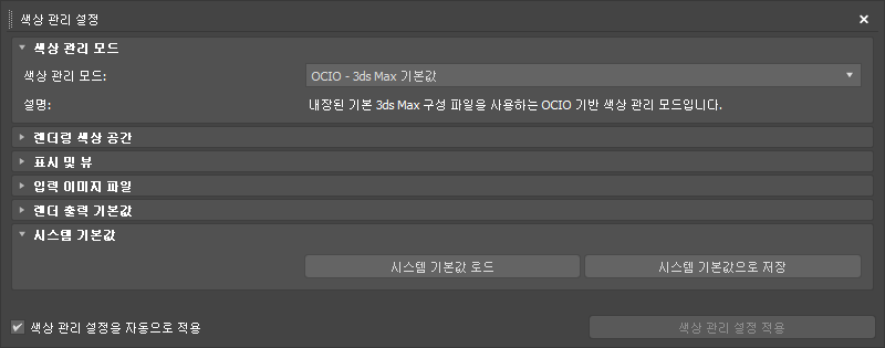

색상 관리 설정 대화상자는 입력, 렌더링 및 표시에 대해 색상이 변환되는 방법을 제어합니다.
색상 관리 설정 대화상자는 모달리스이며 도킹 가능합니다. 기본적으로 옵션을 변경하면 뷰포트와 인터페이스가 즉시 업데이트됩니다. 마지막 변경 사항을 되돌리려면 Ctrl+Z를 눌러 일반적인 방법으로 실행 취소합니다. 작업이 완료되면 대화상자를 닫습니다.
또는 변경 사항을 즉시 적용하지 않으려는 경우 색상 관리 변경 사항을 자동으로 적용을 끈 다음 색상 관리 설정 적용을 클릭하여 옵션 변경을 완료한 후 장면을 업데이트할 수 있습니다.
먼저 색상 관리 모드를 선택한 다음 선택한 모드에 대한 옵션을 설정합니다. 색상 관리 설정은 각 장면과 함께 저장되며 저장된 설정은 각 장면을 다시 열 때 사용됩니다.
- 시스템 설정으로 저장을 클릭하여 현재 설정을 새 장면의 기본값으로 사용합니다.
- 시스템 기본값 로드를 클릭하여 마지막으로 저장한 시스템 설정을 복원합니다.
색상 관리 모드
이 모드는 장면에 사용할 색상 관리 시스템을 제어하며 해당 대화상자는 각 모드에서 사용할 수 있는 설정을 반영하도록 업데이트됩니다. 색상 관리의 원칙 및 모드 간 차이점에 대한 자세한 내용은 색상 관리를 참조하십시오.

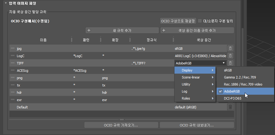

입력 이미지 파일
- 자동 색상 공간 할당 규칙
- 표에서는 파일 이름과 경로를 기준으로 입력 이미지에 색상 공간을 자동으로 지정하는 규칙을 보여 줍니다. 이미지 기반 텍스처는 음영 처리 계산을 위해 할당된 입력 공간에서 렌더링 공간으로 변환됩니다. 장면에서 텍스처로 사용할 이미지를 지정할 때 자동으로 할당된 색상 공간이 잘못된 경우 항상 변경할 수 있습니다.
- 초기 규칙은 구성 파일에 정의되어 있지만, 여기에서 편집하여 일반적으로 사용하는 색상 공간 및 파일 명명 규칙과 일치시킬 수 있습니다. 자세한 내용은 색상 공간 할당 규칙을 편집하려면을 참조하십시오.
- 테이블 셀을 두 번 클릭하여 규칙의 이름, 파일 이름 패턴, 확장자, 정규식 패턴 또는 할당된 색상 공간을 변경합니다. 규칙은 glob 구문을 사용하거나 정규식(regex)을 사용하여 파일의 전체 경로 및 확장자를 기반으로 할 수 있지만 둘 다 사용할 수는 없습니다. 패턴 또는 확장자를 수정하는 경우 Regex 열이 자동으로 지워지고 그 반대의 경우도 마찬가지입니다.
- 새 규칙 추가를 클릭하여 리스트의 맨 위에 새 규칙에 대한 행을 추가합니다.
- 색상 공간 이름 규칙 추가를 클릭하여 이미지 파일이 OCIO v1의 색상 공간에 할당된 방법을 복제하는 특수 규칙인 ColorSpaceNamePathSearch를 추가합니다. 각 텍스처 파일은 파일 경로와 이름에서 찾을 수 있는 가장 긴 색상 공간 이름에 할당됩니다. 일치 항목은 대소문자를 구분하지 않습니다.
- 행의 왼쪽에 있는 그리퍼 중 하나를 끌어 규칙의 순서를 변경합니다. 규칙은 위에서 아래로 테스트됩니다. 파일과 일치하는 첫 번째 규칙이 적용됩니다. 기본 규칙은 이동할 수 없으며, 일치하는 다른 규칙이 없는 경우 항상 마지막에 적용됩니다. 3ds Max의 기본 구성에서는 "기본" 역할(해당 구성의 sRGB)을 가진 색상 공간에 이미지를 할당합니다.
- 규칙을 삭제하려면 규칙 오른쪽에 있는 휴지통 아이콘을 클릭합니다. 기본 규칙은 삭제할 수 없습니다.
- 규칙이 수정된 경우 OCIO 구성으로 재설정 버튼이 나타납니다. 선택한 구성 파일에 설정된 규칙을 복원하려면 이 버튼을 클릭합니다.
규칙이 변경될 때마다 색상 공간이 자동으로 설정된 기존 텍스처가 적절하게 다시 할당됩니다. 수동으로 설정된 색상 공간이 있는 텍스처는 변경되지 않습니다.
- 대/소문자 구분
- 파일 이름을 일치시킬 때 패턴 및 Regex 문자열이 대소문자를 구분하는 것으로 처리되는지 여부를 제어합니다. 확장자 문자열은 glob 토큰이 포함되어 있지 않으면 대소문자를 구분하지 않습니다. 예를 들어, [e][x][r]은 "exr"과 일치하지만 "EXR"은 일치하지 않습니다.
- OCIO 규칙 가져오기
- 색상 공간 할당 규칙을 다른 OCIO 구성 파일(*.ocio 또는 *.ocioz)의 규칙으로 바꿉니다. 선택한 구성 파일의 다른 설정은 가져오지 않습니다. 가져온 규칙이 현재 구성에 정의되지 않은 색상 공간을 참조하는 경우 자동으로 할당된 공간이 기본 공간으로 설정되고 메시지가 렌더 메시지 창의 색상 관리 탭에 나타납니다.
- OCIO 규칙 내보내기
- 현재 규칙을 공간, 변환 및 현재 구성의 기타 설정과 함께 새 .ocio 파일로 내보냅니다.
새 파일을 단순히 규칙 전송을 위한 컨테이너가 아닌 자체 구성으로 사용하려면 외부에서 정의된 색상 변환에 대한 파일을 동일한 상대 위치에서 찾을 수 있도록 현재 구성과 동일한 폴더에 저장해야 합니다. 변환이 파일에 포함되기 때문에 3ds Max의 기본 제공 구성을 사용할 때는 필요하지 않습니다.
