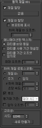

인터페이스
사용자 인터페이스는 파티클 뷰 대화상자 오른쪽의 매개변수 패널에 나타납니다.
주: 동적 재질 롤아웃의 라디오 버튼을 사용하면 애니메이션된 텍스처를 사용하는지 복합 재질을 사용하는지에 따라 여러 가지 방법으로 파티클에 재질 ID를 할당할 수 있습니다. 기본값은 파티클 ID와 동일입니다.
재질 할당
설정하면 연산자가 지정된 재질(다음 매개변수 참조)을 파티클에 할당합니다. 기본적으로 설정되어 있습니다.
[버튼]
연산자에 재질을 할당하려면 이 버튼을 사용합니다. 버튼을 클릭한 다음 재질/맵 브라우저를 사용하여 재질을 선택합니다. 또는 재질 편집기 샘플 슬롯에서 버튼으로 재질을 드래그합니다.
연산자에 재질을 할당하면 해당 이름이 버튼에 나타납니다.
재질 ID 할당
설정하면 연산자가 각 파티클에 대한 재질 ID 번호를 정의합니다. 기본적으로 설정되어 있습니다.
일반적으로 설정된 상태로 유지됩니다. 파티클 흐름에서는 파티클 사용 기간 맵에 재질 ID를 사용하여 수명 및 현재 사용 기간을 포함한 재질의 다른 특성을 찾습니다. 또한 복합 재질에 재질 ID를 사용하여 파티클에 할당할 하위 재질을 파악합니다.
뷰포트에 표시
설정하면 파티클이 형상으로 표시될 때 파티클에 적용된 재질이 뷰포트에 표시됩니다.
하위 재질 ID 오프셋
다중/하위 오브젝트 재질과 함께 재질 상속을 사용할 때 동적 재질 연산자는 이 값을 재질 ID 값에 추가하여 하위 재질 ID를 만듭니다. 파티클 흐름에서는 재질의 하위 재질 ID에 따라 상속할 재질의 하위 재질을 결정하고 해당 이벤트의 파티클에 적용하는 데 이 ID를 사용합니다.
애니메이션된 텍스처 그룹
파티클 ID와 동일
파티클에 동일한 재질 ID를 해당 파티클 ID로 할당합니다. 비트맵, 파티클 사용 기간 또는 파티클 MBlur 맵과 같은 애니메이션된 텍스처를 포함하는 재질을 사용할 때 이 옵션을 선택합니다.
주: 파티클 흐름은 생성 시 0에서 시작하여 파티클 ID를 연속해서 파티클에 할당합니다. 가능한 최대 파티클 ID는 2,000,000,000보다 크지만 가능한 최대 material ID 는 65535입니다. 그런 후에는 번호 지정 순서가 다시 0에서 시작합니다. 따라서 동적 재질 연산자에 할당된 재질에 파티클 사용 기간을 사용하는 경우 최상의 결과를 얻으려면 총 65,536개 이하의 파티클을 사용합니다.
파티클 사용 기간 재설정
설정하면 이벤트를 시작할 때 각 파티클의 사용 기간을 0으로 설정합니다.
비트맵 맵에서 애니메이션된 재질을 사용할 때는 애니메이션이 항상 첫 번째 프레임부터 시작되도록 이 옵션을 켜십시오.
사용 기간 간격띄우기 임의 추출
설정하면 파티클 흐름에서 파티클 사용 기간과 시작 재질 ID 간의 차이를 임의로 변경합니다. 최대 차이는 최대 간격띄우기 매개변수로 결정됩니다.
최대 간격띄우기
파티클 흐름에서 파티클 사용 기간을 임의로 변경할 수 있는 최대 프레임 수입니다.
하위 재질 로토스코핑 그룹
다음 설정을 사용하면 여러/하위 오브젝트와 같은 복합 재질을 사용할 때 연산자에서 재질 ID 할당을 변경하는 기준을 선택하고 변경 속도를 지정할 수 있습니다.
재질 ID
모든 파티클에 동일한 재질 ID를 할당합니다. 숫자 필드를 사용하여 ID 값을 설정합니다.
주기
1에서 N 사이의 재질 ID를 증가하는 순서대로 파티클에 할당합니다. 여기서 N은 # 하위 재질입니다. 첫 번째 ID가 1로 할당되면 그 다음은 2로 할당되어 N까지 계속해서 1씩 증가합니다. 그런 다음에는 다시 1부터 시작하는 방식입니다.
임의
1에서 N 사이의 임의 재질 ID를 각 파티클에 할당합니다. 여기서 N은 # 하위 재질입니다.
# 하위 재질
주기 또는 임의 옵션을 사용하여 파티클에 할당된 가장 큰 ID 번호입니다.
일반적으로 다중/하위 오브젝트 재질의 하위 재질 수와 동일하게 설정합니다. 더 작은 수로 설정하면 연산자에서 해당 하위 재질만 사용하며 첫 번째에서 시작하여 증가합니다.
주: 3ds Max에서는 처음으로 연산자에 재질을 적용할 때 한 번만 재질의 하위 재질 수로 이 값을 자동 설정합니다. 이후에 재질 자체가 변경되거나 연산자에 다른 재질을 적용해도 설정이 변경되거나 업데이트되지 않습니다.
초당 속도
할당된 재질 ID가 증가되는 초당 횟수를 설정합니다. 이 값이 파티클에서 이벤트를 시작하는 속도와 같으면 파티클당 하나의 ID가 할당됩니다. 해당 속도보다 낮으면 다중 파티클에 동일한 ID가 지정되고, 더 높으면 파티클 흐름에서 파티클당 1보다 빠르게 할당된 ID를 증가시킵니다.
예를 들어 파티클이 1초의 1/60 간격, 초당=30으로 이벤트에 진입하면 각 파티클 쌍에 동일한 ID가 할당됩니다. 또는 파티클이 1초의 1/15 간격, 초당=30으로 이벤트에 진입하면 파티클당 두 배만큼 ID가 증가(또는 임의로 변경)됩니다.
루프
설정하면 마지막 ID가 할당된 것이며 파티클 흐름에서 첫 번째 ID로 돌아가 주기를 계속합니다. 끄면 파티클 흐름에서 마지막 주기 ID를 모든 후속 파티클에 할당합니다. 주기 할당 방법에서만 사용할 수 있습니다. 기본적으로 해제되어 있습니다.
예를 들어 이벤트를 시작하는 처음 8개의 파티클에서 서로 다른 재질을 사용하고 모든 후속 파티클에서 9번째 재질을 사용한다고 가정합니다. 이렇게 하려면 9개의 하위 재질이 있는 다중/하위 오브젝트 재질을 만들고 동적 재질 연산자에 할당합니다. 주기 할당 방법을 선택하고 # 하위 재질을 9로 설정합니다. 파티클에서 이벤트를 시작하는 속도로 초당 속도 값을 설정합니다. 마지막으로 루프를 끕니다.
동기화 기준
애니메이션된 매개변수를 적용할 시간 프레임을 선택합니다. 재질 ID 및 주기 옵션에서만 사용할 수 있습니다.
  • 절대 시간 매개변수용으로 설정된 키가 설정된 실제 프레임에서 적용됩니다.
  • 파티클 사용 기간 매개변수에 대해 설정된 키가 각 파티클이 존재하는 해당 프레임에 적용됩니다.
  • 이벤트 기간 매개변수용으로 설정된 키가 이벤트에 처음 진입할 때 시작하는 각 파티클에 적용됩니다.
임의 오프셋
설정하면 파티클 흐름에서 파티클 사용 기간과 할당된 재질 ID 간의 차이를 임의로 변경합니다. 최대 차이는 숫자 매개변수로 결정됩니다. 재질 ID 및 주기 옵션에서만 사용할 수 있습니다.
고유성 그룹
고유성 설정에서는 임의 옵션을 사용하여 할당된 ID의 순서를 변경하고 사용 기간 간격띄우기 임의 추출 옵션으로 간격띄우기를 변경합니다.
시드
무작위 값을 지정합니다.
새로 만들기
무작위 공식을 사용하여 새 시드를 계산합니다.
