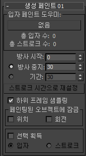

인터페이스
파티클 페인트 도우미 그룹
- [버튼]
- 기본적으로 "없음" 레이블이 있는 버튼을 클릭한 다음 도우미를 선택하여 파티클 페인트 도우미를 파티클 시드의 소스로 선택합니다. 이렇게 하면 도우미 이름이 버튼 레이블로 나타납니다.
- 총 파티클 수
- 파티클 페인트 도우미에 있는 총 파티클 수를 표시합니다. 실제로 생성되는 파티클량은 주 PF 소스 오브젝트의 수량 승수에 따라 달라집니다. 승수 값이 100%보다 작으면 생성 페인트 연산자가 도우미의 파티클을 샘플링합니다. 승수가 100%보다 크면 도우미의 일부 파티클 시드가 여러 개의 파티클을 생성합니다.
- 총 스트로크 수
- 파티클 페인트 도우미에 있는 총 스트로크 수입니다.
- 방사 시작
- 첫 번째 스트로크를 시작할 때 파티클 시드에서 시작하여 파티클 방사가 시작되는 프레임 번호입니다.
- 방사 중지/기간
- 파티클이 방사되는 시간 길이를 설정하는 두 가지 방법 중 하나를 선택합니다.
- 방사 중지파티클 방사가 중지되는 프레임 번호를 설정합니다. 파티클 페인트 도우미에 있는 모든 스트로크를 방사하는 시간은 방사 시작과 방사 중지 사이의 시간에 맞게 조정됩니다.
- 기간방사 기간을 프레임 단위로 설정합니다. 기간 값이 스트로크 시간과 다르면 파티클 방사 타이밍이 기간 값에 맞게 조정됩니다.
- 스트로크 시간으로 재설정
- 방사 시작, 방사 중지 및 기간 값을 파티클 페인트 도우미의 스트로크 타이밍으로 조정합니다. 방사 시작 값은 스트로크의 가장 빠른 시작 시간으로 설정되고, 방사 중지 시간은 스트로크의 최신 중지 시간으로 설정됩니다.
- 하위 프레임 샘플링
- 설정하면 스트로크 타이밍과 방사 시작 및 방사 중지 값으로 정의된 하위 프레임 타이밍에서 파티클이 방사됩니다. 이렇게 하면 파티클 덩어리를 방지할 수 있습니다. 끄면 파티클을 만든 시간이 가장 가까운 전체 프레임 값으로 클램프됩니다.
페인팅된 오브젝트에서 잠금 그룹
이 컨트롤 그룹은 생성 페인트 연산자에 파티클이 생성된 후 파티클 위치/회전을 계속 제어하는 방법을 제공합니다. 이러한 옵션은 파티클 페인트 도우미로 페인트한 오브젝트가 애니메이션되고 파티클 페인트 도우미의 레이아웃 롤아웃에 있는 오브젝트 옵션이 설정된 경우에만 적용됩니다.
- 위치
- 모든 파티클 피벗점을 페인팅된 오브젝트에 고정합니다.
- 회전
- 모든 파티클이 원래 방향을 유지합니다. 페인팅된 오브젝트에 표면 애니메이션이 있는 경우에도 파티클이 생성 시의 법선 방향을 그대로 유지합니다.
- 선택 획득
- 파티클 페인트 도우미 선택을 사용합니다. 이 선택은 PF 소스 파티클 선택(있는 경우)을 덮어씁니다. 하위 오브젝트 선택 파티클 또는 스트로크를 선택합니다(편집 롤아웃(파티클 페인트) 참조).
