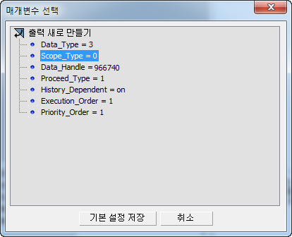

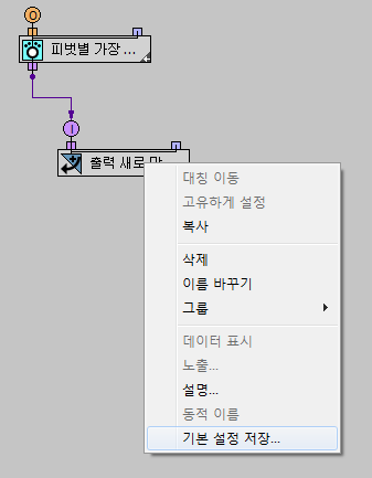

  1. 데이터 뷰를 열고 재정의하려는 매개변수의 하위 연산자를 만듭니다.
  2. 하위 연산자를 마우스 오른쪽 버튼으로 클릭하고 기본 설정 저장 메뉴 항목을 선택합니다.
  3. 사용 가능한 매개변수 리스트에서 재정의할 매개변수를 강조 표시하고 기본 설정 저장을 클릭합니다.
나열된 매개변수의 레이블은 하위 연산자가 선택한 매개변수에 따라 다른 UI 구성을 숨기고 활성화하는 복잡한 시스템을 가질 수 있다는 사실로 인해 하위 연산자의 UI와 다를 수 있습니다. 매개변수 선택 대화상자는 재정의에 사용할 수 있는 모든 매개변수를 나열합니다. 적절한 매개변수를 재정의하는지 확인하려면 하위 연산자 UI에서 매개변수 값을 변경하고 매개변수 선택 대화상자에서 해당 값이 바뀌었는지도 확인합니다.
