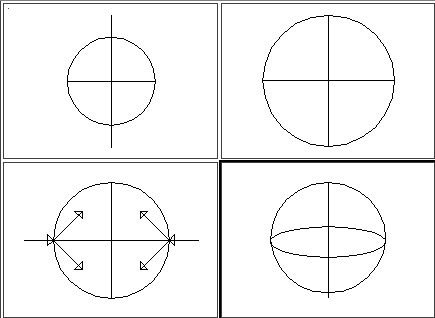

구형 OmniFlect 뷰포트 아이콘

  2. 뷰포트에서 드래그하여 구형 아이콘을 만듭니다.
    주: 파티클이 아이콘에서 튀기 때문에 아이콘 크기가 파티클 디플렉션에 영향을 줍니다.
