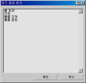

대기 효과를 추가하려면 다음을 수행합니다.
  1. 렌더링 환경을 선택합니다.
    환경 패널이 있는 환경 및 효과 대화상자가 표시됩니다.
  2. 환경 패널의 대기 아래에서 추가를 클릭합니다.
    대기 효과 추가 대화상자가 표시됩니다.
  3. 사용하려는 효과의 종류를 선택한 다음 확인을 클릭합니다.
    원하는 효과가 추가되었습니다. 대기 롤아웃을 사용하여 매개변수를 조정합니다.

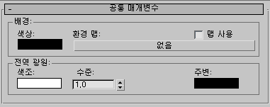

공통 매개변수 롤아웃
배경 그룹
색상
장면 배경의 색상을 설정합니다. 색상 견본을 클릭한 다음 색상 선택기에서 원하는 색상을 선택합니다. 자동 키 버튼이 설정된 0이 아닌 프레임에서 배경 색상을 변경함으로써 색상 효과를 애니메이션할 수 있습니다.
환경 맵
환경 맵 버튼에서 맵의 이름을 표시하거나 할당된 맵이 없는 경우 현재 환경 맵 또는 "없음"을 표시합니다. 맵은 환경 매핑 좌표(구형, 원통형, 팽팽하게 둘러싸기 또는 화면)를 사용해야 합니다.
환경 맵을 할당하려면 버튼을 클릭하고 재질/맵 브라우저를 사용하여 맵을 선택합니다.
또한 재질 편집기 샘플 슬롯에서 맵을 드래그 앤 드롭할 수 있습니다. 슬레이트 재질 편집기가 열리면 맵 노드의 출력 소켓에서 드래그한 다음 이 버튼에 드롭할 수 있습니다. 또한 3ds Max 인터페이스의 다른 곳이나 재질 편집기의 맵 버튼에서 드래그 앤 드롭할 수 있습니다. 환경 맵 버튼에 맵을 드롭하면 환경 맵을 복사본(독립적)이 되도록 할지 소스 맵의 인스턴스가 되도록 할지를 묻는 대화상자가 표시됩니다.
환경 맵의 기본 매핑 모드는 구형 환경입니다.
환경 맵의 매개변수를 조정하려면(예: 비트맵 할당 또는 좌표 설정 변경) 환경 맵 버튼을 재질 편집기로 드래그하여 인스턴스로 드롭해야 합니다. 컴팩트 재질 편집기에서는 사용하지 않은 샘플 슬롯 위에 맵을 드롭합니다. 슬레이트 재질 편집기에서는 활성 뷰에 드롭합니다.
주: 재질, 프로젝터 라이트, 환경 등을 포함하는 애니메이션된 비트맵이 장면에 들어 있으면 프레임당 한 번씩 애니메이션 파일이 다시 로드됩니다. 장면에서 여러 개의 애니메이션을 사용하거나 애니메이션 자체가 큰 파일인 경우 렌더링 성능이 저하됩니다.
맵 사용
배경 색상이 아닌 배경용 맵을 사용합니다. 맵을 할당하면 이 확인란이 설정됩니다. 이 확인란을 꺼서 배경 색상을 사용하도록 되돌릴 수 있습니다.
전역 조명 그룹
색조
흰색이 아닌 경우 장면에 있는 모든 라이트(주변 라이트 제외)에 색조를 적용합니다. 색상 견본을 클릭하여 색조 색상을 선택할 수 있는 색상 선택기를 표시합니다. 자동 키 버튼이 설정된 0이 아닌 프레임에서 색조 색상을 변경함으로써 색조 색상을 애니메이션할 수 있습니다.
수준
장면의 모든 라이트를 곱합니다. 수준이 1.0이면 원래의 개별적인 라이트 설정이 유지됩니다. 수준을 증가시키면 전체 장면의 조명이 증가하고 수준을 낮게 줄이면 전체 조명도 감소합니다. 이 매개변수는 애니메이션할 수 있습니다. 기본값은 1.0입니다.
주변
주변 라이트의 색상을 설정합니다. 색상 견본을 클릭한 다음 색상 선택기에서 원하는 색상을 선택합니다. 자동 키 버튼이 설정된 0이 아닌 프레임에서 주변 라이트를 변경함으로써 라이트 효과를 애니메이션할 수 있습니다.

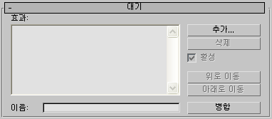

대기 롤아웃
효과 리스트
추가된 효과의 대기열을 표시합니다. 효과는 렌더링되는 동안 장면 내에서 순서에 따라 평가됩니다. 선택된 효과에 따라 환경 대화상자는 해당 효과의 매개변수를 위한 적절한 롤아웃을 추가합니다.
이름 필드
리스트에 있는 효과에 사용자 정의한 이름을 지정합니다.
예를 들어, 스파크나 불꽃 등으로 이름을 지정할 수 있는 서로 다른 종류의 불에 대한 다른 사용자 정의 설정이 있을 수 있습니다.
추가
대기 효과 추가 대화상자(현재 설치되어 있는 모든 대기 효과)를 표시합니다. 효과를 선택하고 확인을 클릭하여 효과를 리스트에 할당합니다.
삭제
리스트에서 선택된 대기 효과를 삭제합니다.
활성
리스트에 있는 개별적인 효과에 설정/해제 상태를 설정합니다. 이것은 복잡한 대기 기능이 포함되어 있는 리스트 내에서 효과를 격리할 때 편리한 방법입니다.
위로 이동/아래로 이동
리스트 내에서 선택된 항목을 위 또는 아래로 이동하여 대기 효과가 적용되는 순서를 변경합니다.
병합
다른 3ds Max 장면 파일의 효과를 병합합니다.
병합을 클릭하면 대기 효과 병합 대화상자가 표시됩니다. 3ds Max 장면을 선택한 다음 열기를 클릭합니다. 그러면 대기 효과 병합 대화상자에 장면에 병합할 수 있는 효과가 나열됩니다. 효과를 한 개 이상 선택한 다음 확인을 클릭하여 장면에 병합합니다.
이 리스트에는 대기 효과의 이름만 표시되지만 선택한 효과를 병합하면 해당 효과에 적용되어 있는 라이트 또는 장치 등도 함께 병합됩니다. 병합하는 오브젝트 중 하나의 이름이 장면에 있는 기존 오브젝트의 이름과 같은 경우 다음 중 하나를 선택하라는 경고 메시지가 표시됩니다.
  • 편집 가능 필드에서 이름을 변경하여 새로 병합되는 오브젝트의 이름을 바꿀 수 있습니다.
  • 새로 병합되는 오브젝트의 이름을 바꾸지 않고 병합할 수 있습니다. 결과적으로 한 장면에 이름이 같은 오브젝트가 2개 존재하게 됩니다.
  • 이전 사항 삭제 버튼을 선택하여 장면에 있는 기존 오브젝트를 삭제할 수 있습니다.
  • 모든 중복 사항에 적용을 선택하면 이름이 같은 오브젝트가 발견될 때마다 동일한 동작을 수행합니다.
