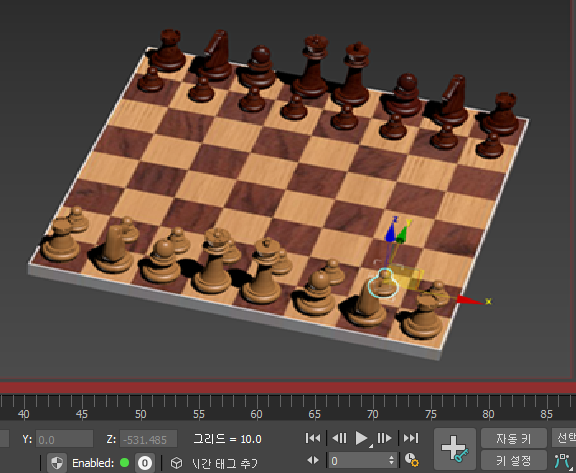

  1. (키 설정 사용)을 켭니다.
    키 설정 모드 토글이 빨간색으로 바뀌고 시간 슬라이더 배경과 활성 뷰포트 윤곽도 빨간색으로 바뀝니다.
  2. 투시 뷰포트의 오른쪽 아래에서 을 클릭하여 흰색 나이트 앞에 있는 폰을 선택합니다. 변환 기즈모가 아직 표시되지 않으면 마우스 오른쪽 버튼을 클릭하여 쿼드 메뉴에서 (이동)을 선택합니다.
    폰이 선택되고 설정 키 모드가 켜진 상태
    먼저 폰이 프레임 0에 배치되도록 키를 설정합니다.
  3. (키 설정)을 클릭합니다.

  4. 시간 슬라이더를 프레임 10으로 드래그합니다.
  5. 변환 기즈모에서 을 클릭하여 폰을 앞으로 두 칸 이동합니다.
    프레임 10에 배치된 폰
  6. (키 설정)을 클릭하여 프레임 10에 키를 설정합니다.
    키가 프레임 10의 트랙 바에 나타납니다.
