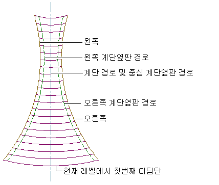

사용자 계단의 계단 윤곽 구성요소는 왼쪽 및 오른쪽 계단면, 첫 번째 디딤단의 단비 그리고 마지막 디딤단 또는 계단참의 앞면으로 나타납니다.
계단옆판은 라인워크로 선택하거나 AutoCAD Architecture 2025 툴셋에서 자동으로 생성할 수 있습니다. 사용자 계단을 작성한 후 계단옆판 경로를 대치할 수 있습니다. 계단 스타일을 편집하여 계단옆판을 추가하거나 수정할 수 있습니다. 사용자 계단에 적용된 계단 스타일은 해당 특정 계단 스타일에 정의된 계단옆판이 있어야 합니다. 계단 스타일에 계단옆판이 있는 경우 왼쪽 및 오른쪽 계단옆판 경로 선이 해당 계단옆판 형상으로 변환됩니다. 현재 계단 특성은 계단 구성요소의 모양을 다양하게 표현합니다.
주의: 계단의 전체 윤곽은 어느 점에서든 겹치지 않아야 합니다. 그렇지 않으면 해결 팁이 나타납니다.
선, 최적화된 폴리선 또는 호 세그먼트를 사용하여 사용자 계단의 라인워크를 작성합니다. 모든 디딤단 선은 계단면과 교차해야 합니다. 계단옆판 경로를 나타내는 그래픽은 계단 경로를 통해 연속됩니다.
사용자 계단의 라인워크는 다음 구성요소를 나타낼 수 있습니다.

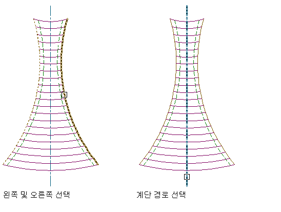

  4. 사용자 계단의 왼쪽과 오른쪽을 나타내는 라인워크를 선택합니다.
    모든 디딤단과 교차하는 선, 최적화된 폴리선 또는 호 세그먼트만 계단면에 대해 선택할 수 있습니다.
  5. 계단 경로를 나타내는 라인워크를 선택하거나 Enter 키를 눌러 자동으로 생성되게 합니다.
    모든 디딤단과 교차하는 최적화된 단일 세그먼트나 다중 세그먼트 폴리선 또는 호 세그먼트만 계단 경로에 대해 선택할 수 있습니다.

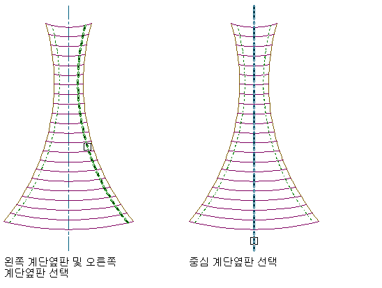

  6. 왼쪽, 오른쪽 및 중심 계단옆판을 나타내는 라인워크를 선택하거나 Enter 키를 눌러 왼쪽, 오른쪽 및 중심 계단옆판을 자동으로 생성합니다.

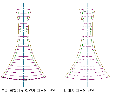

  7. 현재 레벨에서 첫 번째 디딤단을 나타내는 라인워크를 선택합니다.
    계단면과 교차하는 선, 최적화된 폴리선 또는 호 세그먼트만 계단 디딤단에 대해 선택할 수 있습니다.
  8. 나머지 디딤단을 선택합니다.
