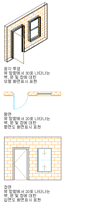

다른 화면표시 표현을 사용하는 다른 뷰 방향에서 표시된 객체

모든 객체에는 미리 정의된 화면표시 표현이 있습니다. 평면도, 모형 및 반사된 화면표시 표현이 가장 일반적인 설계 상태이므로, 대부분의 객체에는 이런 요소가 있습니다. 카메라, 참조 AEC 객체 등의 일부 객체에는 해당 객체의 화면표시가 다른 뷰에서 변경되지 않으므로 일반 표현만 있습니다.

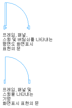

단일 객체는 서로 다른 도면 유형의 필요에 따라 다양한 방법으로 그려질 수 있습니다. 예를 들어 평면도 화면표시 표현은 문 패널, 프레임, 버팀쇠 및 스윙 구성요소를 그리고 기명 화면표시 표현은 문 패널, 프레임 및 스윙 구성요소를 그립니다. 두 가지 표현은 모두 문 패널을 그리지만 그려지는 방법은 서로 다릅니다. 평면도 표현은 문 패널을 직사각형으로 그리고, 기명 표현은 문 패널을 단일 선으로 그립니다.
평면도 및 기명 화면표시 표현에 표시된 문
평면도 화면표시 표현은 평면도에서 구성요소가 표시될 때 2D 뷰에 적합합니다. 기명 화면표시 표현은 평면도에서 세부사항이 제한되어야 할 경우 2D 뷰에 적합합니다. 예를 들어, 객체의 세부사항을 작은 축척으로 플롯하도록 설정된 화면표시 구성은 기명 화면표시 표현을 자주 사용합니다.

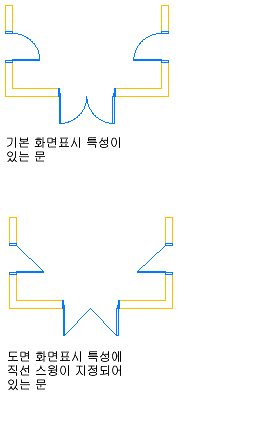

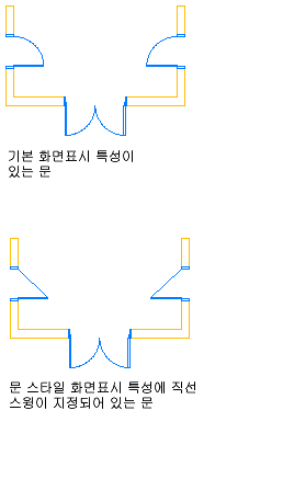

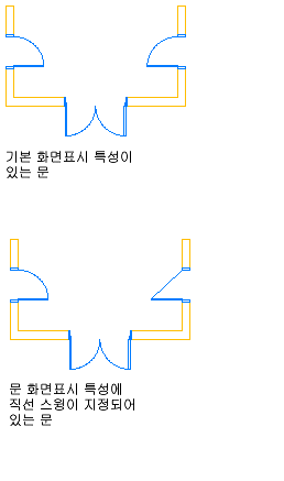

재료를 사용하여 화면표시를 조정하지 않는 경우, 화면표시 표현에 대한 화면표시 특성을 변경하여 객체 모양을 사용자화합니다. 예를 들어, 평면도 화면표시 표현에 문 스윙을 끄고, 스윙이 직선인지 호인지 지정하며, 퍼센트 개구부를 지정하고 스윙의 도면층, 색상 및 선종류를 변경할 수 있습니다.
객체의 화면표시를 변경하려면 변경사항이 도면에서 객체 복제에 적용되는 방법을 지정합니다. 선택된 화면표시 표현에 대한 화면표시 특성의 소스를 지정하여 이 작업을 수행합니다.
특성이 객체 스타일이나 각 객체의 화면표시 특성에 의해 재지정되지 않는 경우, 객체는 기본 화면표시 특성을 사용합니다. 일반적으로 동일한 객체의 다른 유형을 가진 모양이 도면에서 일치하도록 객체 스타일의 화면표시 특성을 사용자화합니다. 원하는 결과를 얻기 위해 각 객체에 대한 스타일의 화면표시 특성을 재지정해야 하는 경우도 있습니다.
