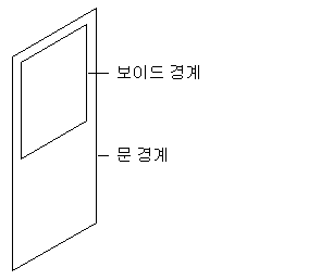

문살에 대한 빈 영역을 작성하려면
다음 과정에 따라 문살을 수신할 유리에 대한 빈 영역이 있는 문의 프로파일을 작성하십시오. 이것은 유리를 가지고 있지 않은 문 스타일에 문살을 추가하는 첫 번째 단계입니다.
프로파일은 닫힌 동심 폴리선으로 구성됩니다. 외부 폴리선 또는 링은 문 쉐이프가 되고 내부 폴리선은 유리에 대한 빈 영역이 됩니다. 더 많은 내부 폴리선을 추가하여 여러 개의 빈 영역을 작성할 수 있습니다. 글래이징에 대한 빈 영역은 문 쉐이프를 나타내는 폴리선 내에 완전히 있어야 합니다. 폴리선은 크기 및 쉐이프에 맞게 서로 나누어지고 문 스타일에서 작성된 각 문에서도 마찬가지입니다.
이 폴리선을 도면의 어떤 곳에도 그릴 수 있으며 최종 문 및 유리 크기와 관련된 편리한 축척을 사용할 수 있습니다. 문과 관련된 폴리선의 크기를 변경하는 방식은 기존 문을 스냅하여 그린 후 해당 측면으로 폴리선을 이동하는 것입니다.
문 프로파일에 대한 닫힌 동심 폴리선
