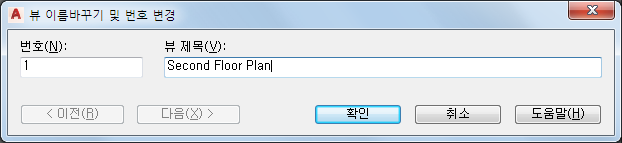

  1. 신속 접근 도구막대에서 프로젝트 네비게이터 를 클릭합니다.
  2. 시트 탭을 클릭하고 제목 막대에서 (시트 세트 뷰)를 클릭합니다.
  3. 번호를 매길 시트 뷰가 들어 있는 시트를 선택한 후 확장합니다.
  4. 시트 뷰를 선택하고 마우스 오른쪽 버튼을 클릭한 후 이름바꾸기 및 번호 다시 매기기를 클릭합니다.
  5. 시트 뷰의 번호를 입력합니다.
  6. 필요에 따라 시트 뷰 이름을 바꿉니다.
  7. 다음을 클릭하여 시트에 있는 다음 시트 뷰에 대한 정보를 표시합니다.
  8. 시트 뷰의 번호 변경을 마쳤으면 확인을 클릭합니다.
