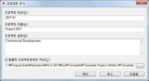

프로젝트 추가 대화상자에서 템플릿 프로젝트를 지정합니다. 템플릿 프로젝트를 지정할 수 있는 유일한 시기입니다. 새 프로젝트가 작성되면 지정된 템플릿 프로젝트의 설정과 파일이 새 프로젝트로 복사됩니다.
