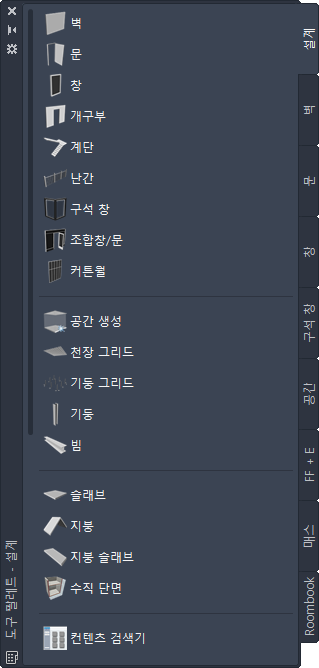

AutoCAD Architecture 2025 툴셋와 함께 제공되는 도구 팔레트를 사용하면 특정 조합창/문 스타일 및 미리 정의된 기타 특성을 가진 조합창/문 도구를 선택하여 조합창/문을 신속하게 배치할 수 있습니다. 조합창/문 도구를 사용하여 조합창/문을 배치할 경우, 도구의 기본 설정을 사용하거나 조합창/문 특성에 대한 설정을 변경할 수 있습니다. 또한 조합창/문 도구를 사용하여 라인워크를 조합창/문으로 변환한 후 조합창/문 도구 설정을 기존 조합창/문에 적용할 수 있습니다.
다음 팔레트에는 하나 이상의 조합창/문 도구가 들어 있습니다.
| 도구 팔레트 | 조합창/문 도구 |
| 컨텐츠 검색기에 있는 샘플 팔레트 카탈로그의 설계 팔레트 | 표준 조합창/문 스타일 및 다른 조합창/문 특성에 대한 기본 설정 |
컨텐츠 검색기의 설계 도구 카탈로그 문 및 창 조합창/문 |
여러 설계에 사용할 여러 조합창/문 스타일 |
| CAD 관리자에 의해 작성된 사용자 도구 팔레트 | 프로젝트 또는 사무용 표준에 맞게 CAD 관리자가 사용자화한 조합창/문 스타일 및 특성 |
조합창/문 도구를 사용하여 조합창/문을 배치할 경우, 도구의 기본 설정을 사용하거나 스타일별로 조정되지 않은 조합창/문 특성에 대한 설정을 변경할 수 있습니다.
