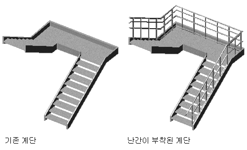

다음 절차에 따라 계단에 부착된 난간 및 지정한 설정을 가지고 있는 난간을 작성하십시오.
계단에 부착되는 난간 작성
