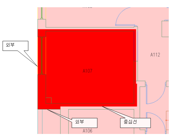

총 영역(Space Type_DIN A)
인접 공간 경계
Space Type_DIN A 벽의 중심선에서 측정됨
Space Type_DIN B 또는 C 또는 인접 공간 없음 벽의 외부 면에서 측정됨
인접 공간이 분류되지 않음(지정되지 않음) 벽의 외부 면에서 측정됨

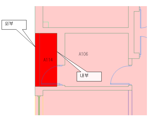

총 영역(Space Type_DIN C)
인접 공간 경계
Space Type_DIN A 또는 B 벽의 내부 면에서 측정됨
Space Type_DIN C 벽의 중심선에서 측정됨
