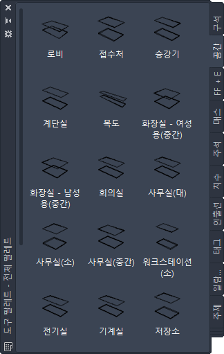

AutoCAD Architecture 2025 툴셋와 함께 제공되는 도구를 사용하면 특정 공간 스타일 및 미리 정의된 기타 특성을 가진 공간 도구를 선택여 공간을 신속하게 배치할 수 있습니다. 해당 도구는 기본 설정으로 사용할 수도 있고, 스타일에서 조정되지 않는 특성을 변경할 수도 있습니다. 기존 객체에 도구 특성을 적용하여 새 공간을 작성하는 데 공간 도구를 사용할 수도 있습니다.
공간 도구가 들어 있는 도구 팔레트
작업영역의 기본 도구 팔레트에는 필요에 따라 사용하거나 사용자화할 수 있는 공간 도구가 들어 있습니다. 또한 소프트웨어에서 제공하는 다음과 같은 카탈로그에는 도구 팔레트에 추가할 수 있는 공간 도구가 들어 있습니다.
CAD 관리자 또는 다른 사용자가 작성한 사용자 팔레트는 프로젝트나 사무용 표준에 맞게 사용자화된 공간 스타일 및 특성을 가진 공간 도구를 포함할 수도 있습니다.
