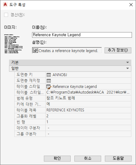

AutoCAD Architecture 2025 툴셋에서는 도면에 키노트를 삽입하기 위한 여러 가지 기본 도구가 제공됩니다. 소프트웨어가 로컬로 사용자화되지 않은 경우, 이런 기본 도구는 샘플 주석 도구 팔레트에 있습니다. 또한 기본 도구는 컨텐츠 브라우저의 문서 도구 카탈로그에서 액세스할 수 있으며 i-drop
기능을 사용하여 어떤 도구 팔레트에도 복사될 수 있습니다. 이러한 키노트 삽입 도구는 기본 주석 도구에서 파생되었으며, 상황에 맞는 메뉴의 도구 특성 워크시트를 통해 자세히 사용자화될 수 있습니다.
주석 도구의 키노트 삽입을 허용하는 메커니즘은 AEC 키노트 필드입니다. 이것은 삽입될 키노트 주석의 유형 및 형식을 지정하고 실제 키노트의 자리 표시자 역할을 수행하는 자동 업데이트 가능 필드 값을 포함하는 여러 줄 문자 객체입니다. 키노트 자체는 데이터베이스로부터 가져오며, 선택한 객체에 대해 미리 지정되거나 키노트 선택 대화상자에서 수동으로 선택될 수 있습니다. 동일한 키노트를 자주 삽입해야 하는 경우, 자리 표시자 역할을 수행하지 않고 특정 키노트를 지정하도록 AEC 키노트 필드를 구성할 수 있습니다.

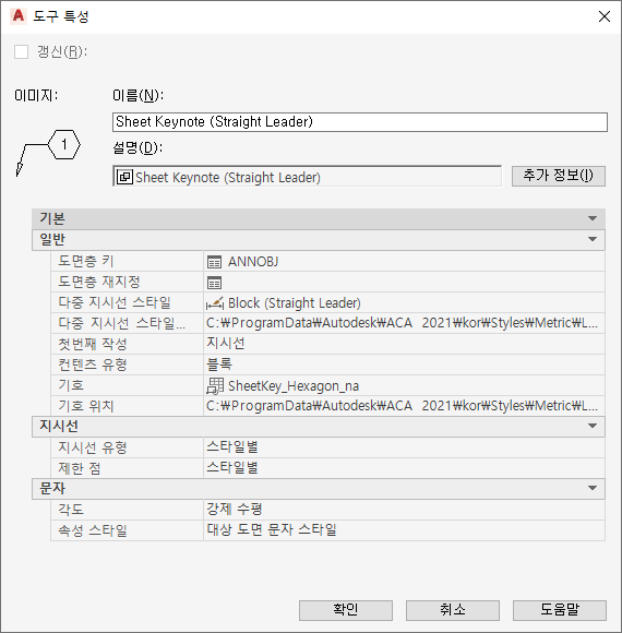

참조 키노트 삽입 도구의 경우, AEC 키노트 필드 값은 도구 특성 워크시트에서 기본 문자 특성으로 지정됩니다. 시트 키노트 삽입 도구의 경우, AEC 키노트 필드 값은 기호 및 기호 위치 특성에 의해 식별되는 블록 내의 속성 정의로 지정됩니다. 이런 경우, AEC 키노트 필드를 삽입하거나 필드 대화상자를 사용하여 기존 필드를 편집할 수 있습니다.
