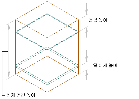

공간 높이 구성요소

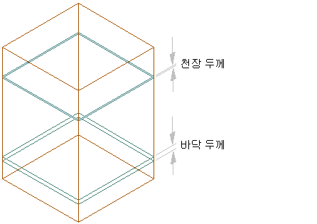

공간 천장 및 바닥 구성요소
