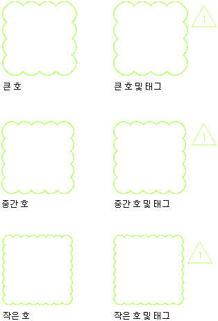

구름형 수정기호 주석은 도면에서 수정할 영역을 표시하는 데 사용됩니다. 이전에 DesignCenter에서 컨텐츠 블록으로 사용할 수 있었던 이러한 주석을 이제 도구 팔레트에 있는 도구와 컨텐츠 검색기를 통해 사용할 수 있습니다.
구름형 수정기호 도구
구름형 수정기호에 태그가 있는 경우, 태그 기호는 주석 축척으로 조정할 수 있는 블록 참조입니다. 구름 모양을 표현하는 폴리선은 주석 축척에 사용되지 않습니다.
