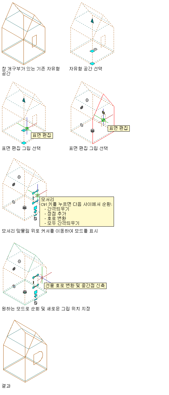

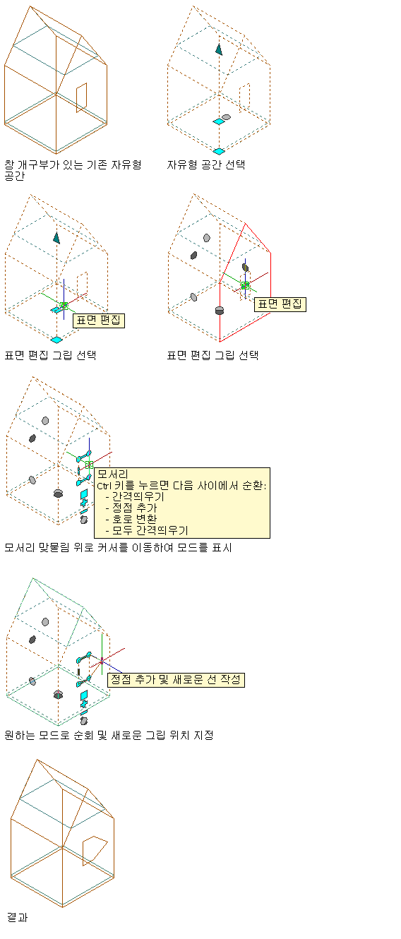

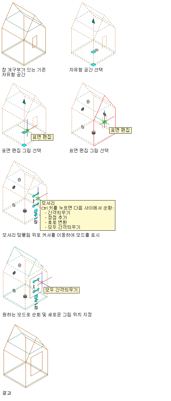

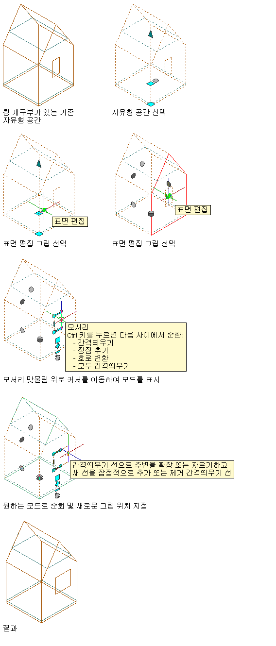

3D 자유형 공간 표면 개구부는 AutoCAD Architecture 2025 툴셋의 모든 프로파일 기반 경계와 같은 방식으로 편집할 수 있습니다. 개구부 경계에는 원하는 쉐이프를 생성하는 데 사용되는 정점 및 모서리 그립이 있습니다.
자유형 공간 표면에서 창 개구부의 모서리 간격띄우기
자유형 공간 표면에서 창 개구부의 모서리에 정점 추가
자유형 공간 표면에서 창 개구부의 모서리를 호로 변환
자유형 공간 표면에서 창 개구부의 모든 모서리 간격띄우기

| 모서리 간격띄우기 | 모서리를 원하는 위치로 이동하고 클릭하거나 값을 입력하고 Enter 키를 누릅니다. |
| 정점 추가 및 모서리 작성 | Ctrl 키를 눌러 정점 추가 편집 모드로 전환합니다. 모서리를 원하는 위치로 이동하고 클릭하거나 값을 입력하고 Enter 키를 누릅니다. |
| 선택한 모서리를 호로 변경/선택한 호를 선으로 변경 | Ctrl 키를 두 번 눌러 호로 변환/선으로 변환 편집 모드로 전환합니다. 중간점을 원하는 위치로 신축하고 클릭하거나 값을 입력하고 Enter 키를 누릅니다. |
| 모든 모서리를 동일한 간격으로 띄우기 | Ctrl 키를 세 번 눌러 모두 간격띄우기 편집 모드로 전환합니다. 선택한 모서리를 모든 모서리에 대해 원하는 위치로 이동하고 클릭하거나 값을 입력하고 Enter 키를 누릅니다. |
