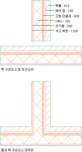

다중 구성요소가 있는 벽은 각 구성요소에 지정된 우선순위와 벽에서의 각 구성요소 위치를 기준으로 마무리됩니다. 우선순위가 같은 구성요소 모서리를 용접시키면 교차점으로 확장되거나 잘립니다. 우선순위가 낮은 구성요소(우선순위 번호가 높은 구성요소)는 우선순위가 높은 구성요소(우선순위 번호가 낮은 구성요소)에 의해 잘립니다.
벽 마무리 우선순위
AutoCAD Architecture 2025 툴셋와 함께 제공되는 샘플 벽 스타일에 사용된 구성요소의 기본 마무리 우선순위를 식별하려면 벽 구성요소의 기본 마무리 우선순위 정보를 참고하십시오.
소프트웨어는 다음 순서에 따라 벽 마무리를 계산 및 수행합니다.
